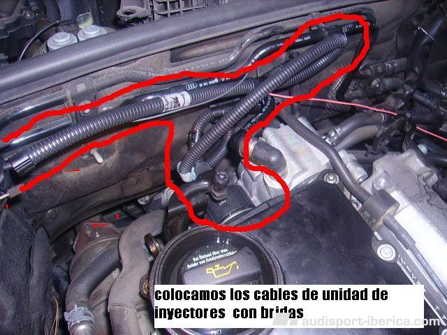

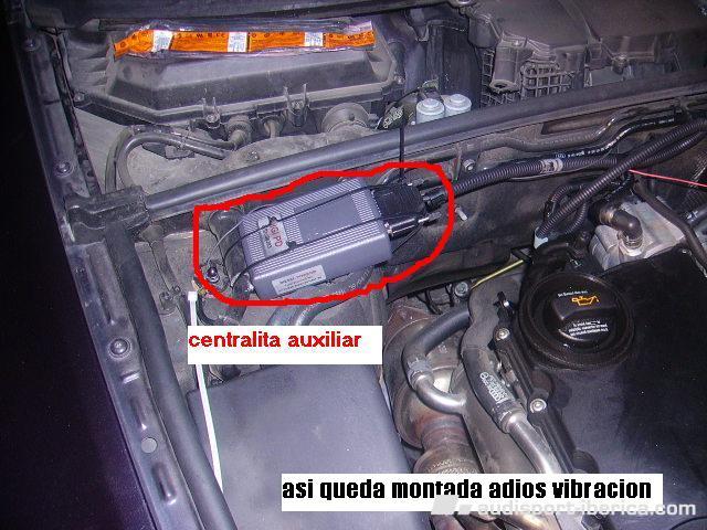

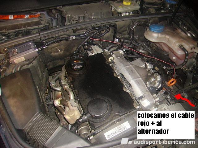

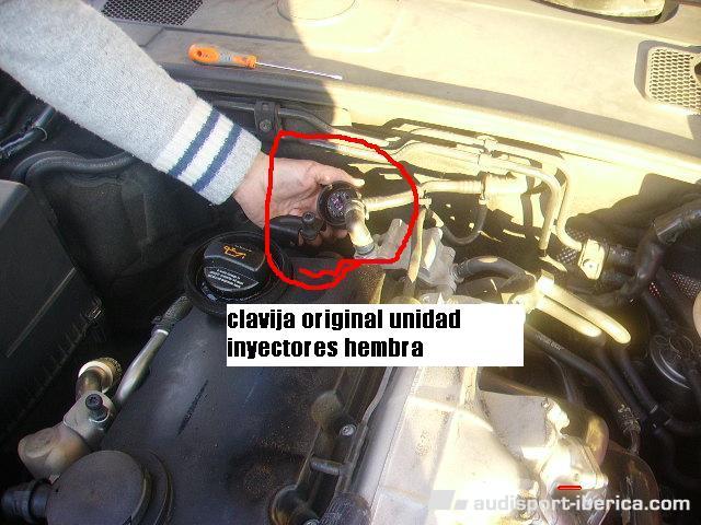

carnacas Publicado 19 de Noviembre del 2008 Denunciar Publicado 19 de Noviembre del 2008 Todos sabeis de mis problema, con unas vibraciones que se producian en primera, con los consiguientes dolores de cabeza y economicos pues me hancambiado en garantia, disco de embrague, posteriormente, volante bimasa, y nose cuantas cosas mas. decido aconsejado por un amigo que corre en rallies, que me sugiere que seguro que es el software, y que algo falla en la mezcla, decision por probar . Una cetralita auxiliar que puentea la original sin tener que modificar nada del coche, por si no va bien poder quitarla. cosiste en quitar la tapa del motor, desconectar la clavija original de la unidad de inyectores, conectar el adaptador centralita auxiliar, en la unidad de inyectores y la que quedaba suelta en la otra pues es macho y hembra, conectar los cables al positivo y al negativo probar, y tiene hasta diez configuraciones, con la que viene de fabrica a mi me a ido fenomenal pero mañana le pondre, un numero mas a ver que pasa, las vibraciones ya se han ido (no me lo puedo creer todavia), y el coche anda como un tiro y muy progresivo. paso a poner fotos del invento Responder
