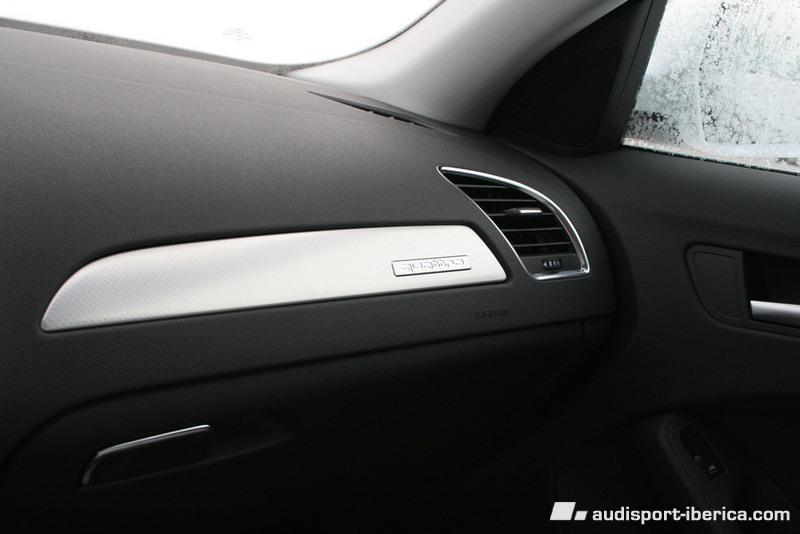

Hola,
Me han pedido si puedo conseguir la referencia del embellecedor de la foto, para una versión QUATTRO pero con acabado con S LINE interior.
Yo no puedo mirarlo porque el mi ETKA se quedó en la actualización 658... A ver si alguien puede echarme una mano.
Saludos,
RaTBiKe
Editado por ratbike
Hola,
Saludos,
RaTBiKe
Compañero en el ETKA viene un poco confuso ya que aparece como que consta de dos partes una izquierda y otra derecha :unsure: pero he estado mirando los precios y me resulta raro que cuesten lo mismo asi es que supongo que sera la misma pieza, bueno yo te paso las dos referencias y asi puedes pedirlo.
Salud2s.
LADO DERECHO- REF: 8K1853190 M PRECIO: 37,47€
LADO IZQUIERDO- REF: 8K1853189 M PRECIO: 37,47€

Madre mía, eso es velocidad! Y no podría ser que venga la referencia para vehículos con volante a la izquierda y a la derecha?? [A lo mejor estoy diciendo una tontería, no sé]
En fin, muchísimas gracias, mañana pasaré por el concesionario y lo confirmo, ah! te debo una cerveza ;-)

Confirmado "JERO-A4SL", la primera referencia es para el lado derecho del salpicadero, con el conductor sentado a la izquierda.
Por algún motivo, le vino el coche sin el anagrama "quattro", pensamos que era por el S line interior, sin embargo en el Etka sí sale la referencia en aluminio cepillado mate... O se despistaron o se habían quedado sin stock, menos mal que no se la pusieron el madera de almendro ;-)
Por cierto, ya he conseguido que funcione el Etka! Saludos.
