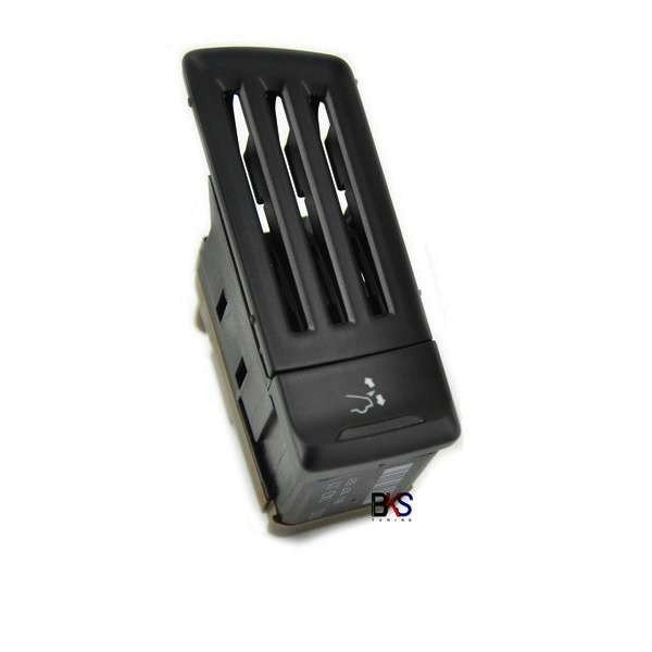

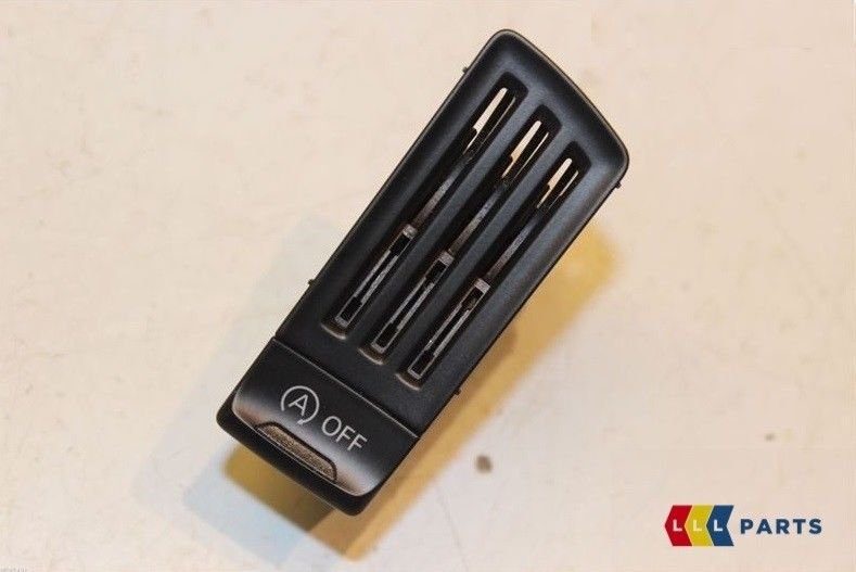

Tineo Publicado 3 de Octubre del 2018 Denunciar Publicado 3 de Octubre del 2018 hace 54 minutos, MOW84 dijo: .....pero también de gente que le busca una vuelta de tuerca e incluso instala una botonera/conmutador para darle algún uso (en ese caso el encendido de un subwoofer adicional): https://www.audizine.com/forum/showthread.php/782379-DIY-OEM-Style-CF-Coin-Holder-Bass-Knob A ver si alguien arroja luz y encuentra una función que pueda ser útil conjuntamente a la mod..... la verdad es que es un pegote. los a5 coupe con aleron retráctil llevan ahi el botón original. Seguro que se le puede dar algun uso interesante. Responder
MOW84 Publicado 3 de Octubre del 2018 Denunciar Publicado 3 de Octubre del 2018 Si, lo vi también, incluso encontré una botonera para activar el start/stop en esa pieza la cual no vi nunca en ningún B8, eso si, ambas botoneras mantienen el feo tarjetero igualmente.... Pues a ver si reclutamos ideas para sustituir este tarjetero.....yo la suelto al aire......:P Responder
