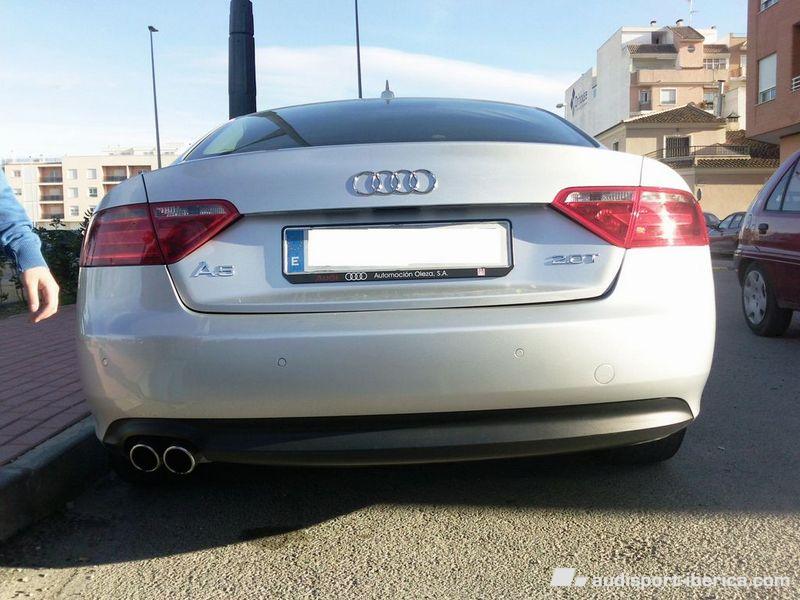

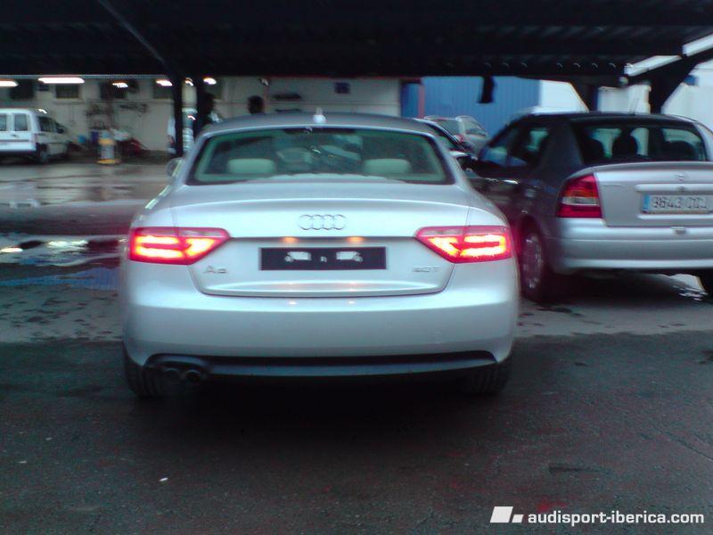

Mar77 Publicado 21 de Febrero del 2011 Denunciar Publicado 21 de Febrero del 2011 Bueno...pues a ver qué opináis de esta foto... Bueno...como estoy un poco cabreada...vamos a pasar de los acertijos... Resulta que si os fijáis en vuestros portones de maletero...estos cierran toalmente en paralelo al paragolpes... pues el mio como véis...cqueda mas abierto de un lado que de otro...y aún encima del centro queda totalmente pegado al paragolpes tanto es así...QUE AL CERRAR GOLPEA EL PORTON CONTRA EL PARAGOLPES Y ME ESTÁ DEJANDO MARCA!!! Se ve que me hicieron algo cuando en una de mis visitas por elevalunas y demás les comenté que tenía que hacer varios intentos para conseguir cerrar...que cierra igual de mal y aun encima queda como veis en la foto... Así era antes de matricularlo... .... Responder
culombio Publicado 21 de Febrero del 2011 Denunciar Publicado 21 de Febrero del 2011 Hola Mar, no quisiera pecar de optimista, pero independientemente de que te lo hayan tocado y te lo han dejado "visiblemente" mal, me da la impresión de que a lo mejor no es tan grave el problema. Me he fijado en la foto y lo que veo es que el portón no está alineado, si te fijas, a la izquierda la parte de la carcasa del intermitente, freno y demás que va en el portón está por debajo de su correspondiente parte de carcasa de la aleta, y lo contrario en la derecha. No se si me estoy explicándo. Se trataría de que te suban el enganche con la bisagra de la izquierda, y te bajen la de la derecha, de forma que todo quede alineado Echale un vistazo y verás lo que te digo. y se lo comentas a los del taller. O quizá por el foro haya algún manitas que sepa cómo hacerlo. Saludos. Responder
Nes37 Publicado 21 de Febrero del 2011 Denunciar Publicado 21 de Febrero del 2011 Hola Mar,no quisiera pecar de optimista, pero independientemente de que te lo hayan tocado y te lo han dejado "visiblemente" mal, me da la impresión de que a lo mejor no es tan grave el problema. Me he fijado en la foto y lo que veo es que el portón no está alineado, si te fijas, a la izquierda la parte de la carcasa del intermitente, freno y demás que va en el portón está por debajo de su correspondiente parte de carcasa de la aleta, y lo contrario en la derecha. No se si me estoy explicándo. Se trataría de que te suban el enganche con la bisagra de la izquierda, y te bajen la de la derecha, de forma que todo quede alineado Echale un vistazo y verás lo que te digo. y se lo comentas a los del taller. O quizá por el foro haya algún manitas que sepa cómo hacerlo. Saludos. Estoy de acuerdo con Culombio. Quizás se trate simplemente de ajustar los topes de cierre del maletero para que cierre de forma simétrica, sin más. De todas formas que te echen un vistazo, porque se ve que bien no está. .... y Mar, también es recomendable no cerrar a presión el portón con el maletero lleno hasta los topes de la compra,.... que luego pueden pasar también estas cosas . ..... cuanta maldad circula por aquí . Bueno, seguro que es cuestión de ajustar el cierre, ya verás, nada más. Saludos Responder
Mar77 Publicado 21 de Febrero del 2011 Denunciar Publicado 21 de Febrero del 2011 Hola Mar,no quisiera pecar de optimista, pero independientemente de que te lo hayan tocado y te lo han dejado "visiblemente" mal, me da la impresión de que a lo mejor no es tan grave el problema. Me he fijado en la foto y lo que veo es que el portón no está alineado, si te fijas, a la izquierda la parte de la carcasa del intermitente, freno y demás que va en el portón está por debajo de su correspondiente parte de carcasa de la aleta, y lo contrario en la derecha. No se si me estoy explicándo. Se trataría de que te suban el enganche con la bisagra de la izquierda, y te bajen la de la derecha, de forma que todo quede alineado Echale un vistazo y verás lo que te digo. y se lo comentas a los del taller. O quizá por el foro haya algún manitas que sepa cómo hacerlo. Saludos. Estoy de acuerdo con Culombio. Quizás se trate simplemente de ajustar los topes de cierre del maletero para que cierre de forma simétrica, sin más. De todas formas que te echen un vistazo, porque se ve que bien no está. .... y Mar, también es recomendable no cerrar a presión el portón con el maletero lleno hasta los topes de la compra,.... que luego pueden pasar también estas cosas . ..... cuanta maldad circula por aquí . Bueno, seguro que es cuestión de ajustar el cierre, ya verás, nada más. Saludos ...mea culpa entonces! Lo que no entiendo es...como no se dieron cuenta...o pero...cómo he tardado tanto en darme cuenta yo...se ve feísimo así... A mi si que me mosqueaba la marca que había en la base del paragolpes...pero pensé que había sido un rocecillo8solo la laca) de la mochila de la peke o similar...y resulta que es por que topa la puerta... Por que...el paragolpes está perfectamente en su sitio...osea que de cuando me pintaron la trasera no es... Y lo peor...es ir ooootra vez al taller... ¿Podré hacerlo yo misma? ...ya,ya...no creo... Gracias Tomas y Nes por contestar... Responder

Mar77 Publicado 22 de Febrero del 2011 Denunciar Publicado 22 de Febrero del 2011 intenta cerrar más suave que luego pasan estas cosas hoy me he acordado de ti cuando ya me ha empezado a chirriar la ventanilla saludos ... Por aquí ya parece que blincamos los 20º...incluso uno de estos dias que tuve que aparcarlo al sol una hora aprox alcanzó los 27º y de momento vamos muy bien...veremos a ver si el cambio ha dado sus frutos. Responder
A5RED Publicado 29 de Marzo del 2011 Denunciar Publicado 29 de Marzo del 2011 Hola. Creo que el problema es que cuando te han quitado el paragolpes para pintar, no lo han encajado correctamente. Justo en el centro lleva una pestaña para encajar el paragolpes por debajo de ella y en tú caso lo han hecho pp encima. Espero que te sirva de ayuda. Responder
Mar77 Publicado 30 de Marzo del 2011 Denunciar Publicado 30 de Marzo del 2011 Hola. Creo que el problema es que cuando te han quitado el paragolpes para pintar, no lo han encajado correctamente. Justo en el centro lleva una pestaña para encajar el paragolpes por debajo de ella y en tú caso lo han hecho pp encima. Espero que te sirva de ayuda. ¿En serio? ¿Y por qué por fuera no se nota nada?Entre la carrocería y el paragolpes no se nota que esté mal encajado... Y yo presumiendo de taller de chapa... <_< ¿A qué te refires con: "por debajo de ella"? Gracias! Un saludo! Responder
