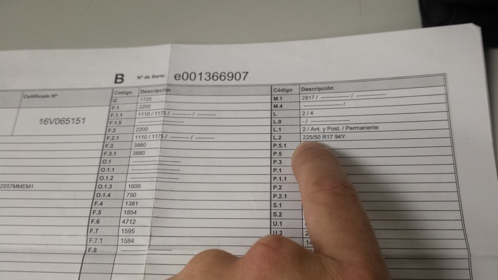

Toper Harly Publicado 5 de Abril del 2019 Denunciar Publicado 5 de Abril del 2019 hace 8 horas, ibi dijo: No está homologada para nuestro coche, difiere más de un 3% O 265/30 R20 o 275/30 R20. Yo llevo ésta última, y voy 1km por encima de la real. Con las de serie de 18" iba 5 km por encima de la real. Buenas Ibi Por medida la 255 30 R20 es correcta. Es 1mm mas grande en diámetro ke la 255 35 R19. Pero por lo ke no es valida es por el indice de carga ke nuestro coche necesita minimo 94 y esa solo la he encontrado en 92. Por eso hay ke ir a 265 30 R20. Hace un par de semanas estube en la ITV para preguntar por el tema de las equivalencias. Me explicó es tecnico ke ellos para sacar equivalencias van a la rueda ke aparece en la tarjeta de circulacion, la blanca donde aparecen los datos del coche. Pues bien, en esa cartulina (no la verde) aparece en una de las casillas la rueda estandar de mi coche, ke en mi caso es 225 50 R17 94Y. Todas las ruedas equivalentes en +/-3% estarian homologadas comparando con esa ke está metida sin bajar ni indice de carga ni velocidad. Eso tiene ke ser igual o superior, es decir minimo 94Y. El mio es un sportback. En los coupes no se cjal teneis de serie. No la ke trae el coche sino la de la tarjeta blanca. Saludos. Responder
