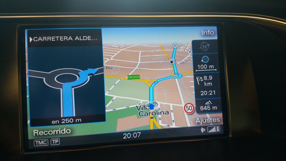

romariejo Publicado 10 de Agosto del 2019 Denunciar Publicado 10 de Agosto del 2019 Buenas de nuevo. Lo del navegador creo está bien...he hecho un viaje de 200 km y ha ido bien....pero me de dado cuenta que los saltos de refresco del mapa los hace cuando llevo el zoom a tope, a zoom 30m....por si alguien lo quiere comprobar y le pasa lo mismo. Yo llevo el 3GPlus.(con el zoom a 100m ya no se notan) Otra cosa que creo a cambiado es que eldisplay se ha desplazado a la derecha agradecería comprobasen si se os queda el mismo margen entre la ventama de indicaciones de la izquierda y y margen izquierdo. Creo antes de actualizar se quedaba pegado al margen. Adjunto imagen: Responder

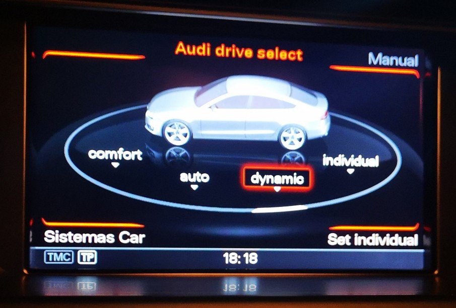

Zyxel75 Publicado 14 de Marzo del 2020 Denunciar Publicado 14 de Marzo del 2020 En 26/5/2019 a las 20:56, WAJE dijo: Bueno, acabo de programarlo de nuevo y ya me aparece efficiency, solo me falta probarlo, el finde que viene lo probaré a ver si baja el consumo, ya que es cierto que potencia hay de sobra jejejejeje. SALUDOS Hola recientemente he comprado un Audi A5 del 2015 con MMI 3G Plus con HD, mediante calista he activado el ads pero no noto nada, como os ha pasado a vosotros que el coche realmente no hace nada aunque cambie de modo, me da la impresión que carista trae una configuración para todos los coches desde el 2008 al 2015 y creo que después del facelift o por la versión del MMI , las modificaciones no son iguales por lo que me lo muestra pero no hace nada. Alguien me puede echar una mano para ver qué más tendría que modificar para que realmente el ads haga su función? Gracias Responder
WAJE Publicado 14 de Marzo del 2020 Denunciar Publicado 14 de Marzo del 2020 hace 1 hora, Zyxel75 dijo: Hola recientemente he comprado un Audi A5 del 2015 con MMI 3G Plus con HD, mediante calista he activado el ads pero no noto nada, como os ha pasado a vosotros que el coche realmente no hace nada aunque cambie de modo, me da la impresión que carista trae una configuración para todos los coches desde el 2008 al 2015 y creo que después del facelift o por la versión del MMI , las modificaciones no son iguales por lo que me lo muestra pero no hace nada. Alguien me puede echar una mano para ver qué más tendría que modificar para que realmente el ads haga su función? Gracias Despues de un tiempo la verdad que algo si se nota, sobre todo entre dynamic y efficiency. Pero la verdad que o lo llevo en efficincy o dynamic, los otros modos no los uso porque no entiendo en que varían. SALUDOS Responder
Zyxel75 Publicado 14 de Marzo del 2020 Denunciar Publicado 14 de Marzo del 2020 hace 30 minutos, WAJE dijo: Despues de un tiempo la verdad que algo si se nota, sobre todo entre dynamic y efficiency. Pero la verdad que o lo llevo en efficincy o dynamic, los otros modos no los uso porque no entiendo en que varían. SALUDOS A mí es que me salen estos 4 modos Responder
Toper Harly Publicado 14 de Marzo del 2020 Denunciar Publicado 14 de Marzo del 2020 Buenas. Efectivamente las codificaciones de un prefacelift y un facelift son diferentes. Ya hemos hablado en muchas ocasiones del tema y hay infomarcion detallada de como hacerlo correctamente en el subforo de vag-com. Saludos. Responder
WAJE Publicado 15 de Marzo del 2020 Denunciar Publicado 15 de Marzo del 2020 En mi caso es facelift y llevo auto, comfort, efficiency y dynamic pero no me sale ese menu porque no llevo MMI. SALUDOS Responder
