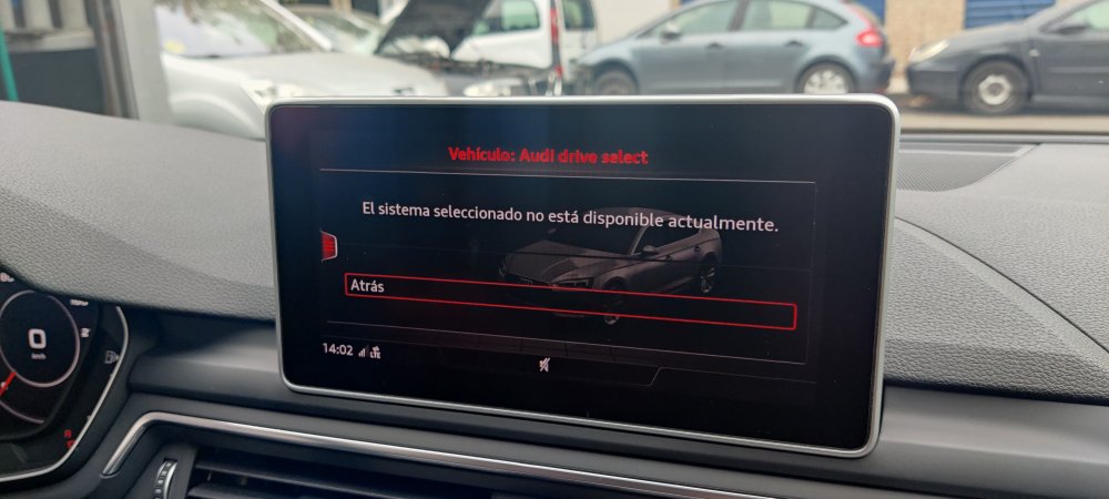

mafertroi Publicado 29 de Septiembre del 2022 Denunciar Publicado 29 de Septiembre del 2022 Hola me sale este mensaje al intentar seleccionar el modo de conducción en el Audi Drive Select, es algo que apenas uso pero he visto el mensaje cuando antes si funcionaba, alguna idea, en el taller no da ningún error enchufando la máquina al OBD. Responder

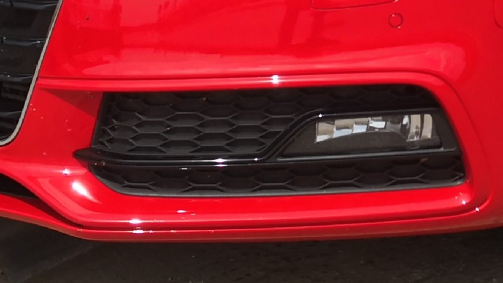

Óscar Rico Publicado 12 de Diciembre del 2022 Denunciar Publicado 12 de Diciembre del 2022 Buenas tardes compis, sabéis si hay algún tutorial para cambiar las luces antiniebla?, creo que es por donde las ruedas delanteras, pero prefiero preguntar primero... Responder
Harris Publicado 14 de Diciembre del 2022 Denunciar Publicado 14 de Diciembre del 2022 En 12/12/2022 a las 19:57, Óscar Rico dijo: Buenas tardes compis, sabéis si hay algún tutorial para cambiar las luces antiniebla?, creo que es por donde las ruedas delanteras, pero prefiero preguntar primero... Sueltas los tres tornillos que ammarran el antiniebla por delante y ya puedes cambiar la bombilla, no hace falta ir por detrás. Responder
Óscar Rico Publicado 25 de Enero del 2023 Denunciar Publicado 25 de Enero del 2023 En 14/12/2022 a las 13:50, Harris dijo: Sueltas los tres tornillos que ammarran el antiniebla por delante y ya puedes cambiar la bombilla, no hace falta ir por detrás. Buenos días Harris, no tiene tornillos... Responder
susopampin Publicado 25 de Enero del 2023 Denunciar Publicado 25 de Enero del 2023 Intenta sacar esa pequeña parrilla que ya veras como hay detrás. Responder
Óscar Rico Publicado 27 de Enero del 2023 Denunciar Publicado 27 de Enero del 2023 En 25/1/2023 a las 13:26, susopampin dijo: Intenta sacar esa pequeña parrilla que ya veras como hay detrás. Si ese es el miedo, por si se rompe al sacarla, jejeje Responder
Harris Publicado 27 de Enero del 2023 Denunciar Publicado 27 de Enero del 2023 En 25/1/2023 a las 11:04, Óscar Rico dijo: Buenos días Harris, no tiene tornillos... Los tornillos del antiniebla están detrás de la parrilla, haz palanca desde el lado izquierdo en la parrilla y sale fácil Responder
