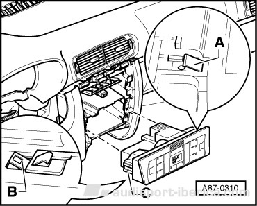

En este caso lo tienes como yo.
Tan solo con un pequeño y fino destornillador plano haces palanca en el lado derecho e izquierdo del climatizador tirando del mismo sin ejercer prácticamente fuerza de la parte inferior una vez abierto el cenicero para no tener que ejercer tanta presión en los laterales de la consola. Lógicamente desencajas un lado y después otro.
Eso es lo que yo hago caso de necesitar desmontarlo como últimamente he hecho con el brico de aprovechamiento de espacio en el mismo cenicero anulando el mechero.
Luego el resto tal cual explicado anteriormente sobre el cenicero.

Gracias Queroseno.
Faltaba ese gráfico, ahora no tendrá dudas el chaval.

El boceto que me has puesto es diferente a mi coche, yo tengo el climatizador justo encima del cenicero, no tengo esa tapita q sale en la imagen.
No he podido sacar el climatizador

Hola, tendras que desmontar la radio, el clima sale a presion mediante unas patillas semejantes a la del cenicero y tirando de el.
