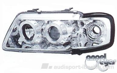

AUDIA3MICHEL Publicado 25 de Noviembre del 2008 Denunciar Publicado 25 de Noviembre del 2008 Se puede montar el kit de xenon en unos faros angel eyes estos de los maletes??¿¿ Responder
Juanm87 Publicado 25 de Noviembre del 2008 Denunciar Publicado 25 de Noviembre del 2008 Se puede montar el kit de xenon en unos faros angel eyes estos de los maletes??¿¿ Sí, yo los llevaba con xenon y cero problemas :lmfao: Responder
