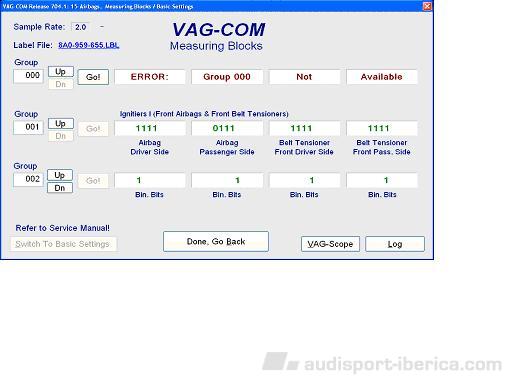

jimbo144 Publicado 20 de Noviembre del 2008 Denunciar Publicado 20 de Noviembre del 2008 Hola, como me recomendó un forero he pasado el vagcom recien comprado y hhe intentado borrar los errores del modulo de airbag que me efectivamente aparecen en el test, ( la luz del panel también está permanentemente encendida) , no me permite borrarlos , al momento vuelven a aparecer, son estos Address 15: Airbags Control Module Part Number: 8A0 959 655 B Component and/or Version: Airbag V AUDI D00 Software Coding: 00766 Work Shop Code: WSC 06315 3 Faults Found: 00532 - Supply Voltage B+ 07-10 - Signal too Low - Intermittent 65535 - Internal Control Module Memory Error 00-10 - - - Intermittent 01025 - Trigger for On Board Diagnostic Lamp; Malfunction 31-10 - Open or Short to Ground - Intermittent y haciendo alguno de los test me aparece lo que se ve en el adjunto. alguno me puede decir que puedo ir comprobando , de mas fácil a mas difícil , antes de llevarlo a un taller. gracias!!!! Responder

jimbo144 Publicado 24 de Noviembre del 2008 Autor Denunciar Publicado 24 de Noviembre del 2008 Más de 12 Volts, 12.3-12.4 sería lo ideal. Es posible que tengas el contacto puesto un rato al pasarle el vag com y aunque borres los fallos vuelven a aparecer porqué el voltaje de la batería ha caído por debajo de 12 (hace rato que no lo arrancas, la batería está un poco tocada, el consumo de la luz de interior/centralita/calentadores, ...). Prueba de borrarlos con el motor en marcha a ver que dice. ...la batería da 12,28 y he probado borrar los errores con el coche arrancado y en ningún momento han desaparecido ni tampoco la luz roja del airbag, ¿alguna idea ? ¿revisar conectores de la centralita? ¿ del airbag del pasajero, que veo que da algún fallo? gracias Responder
