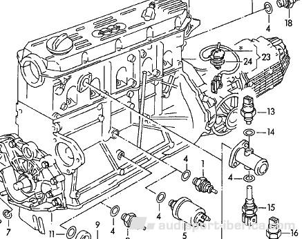

Me inclino a pensar que el fallo biene de la sonda que va en el tuvo de salida del bloque al radiador.
Esa sonda controla el testigo de temperatura entre otras cosas. De las dos que hay, es la de cuatro polos.

Es la pieza Nº 13 del esquema. A veces está arriba y a veces abajo (yo la llevo abajo), es la de 4 polos.
Cuando se te encienda la luz sin motivo, desenchufa el conector de la sonda, si se apaga la luz , es la sonda; si no se apaga es otra cosa.
Suerte. Si tienes problemas, dilo.

Siento hablar sin tener ni p. idea. Al vaso de expansión, me imagino que le llamais a la botella de donde el motor coge el agua suelta el agua. Segun el dibujo de seresmi, la pieza nº 13, que es la sonda, no va dentro de este botello. Voy a intentar encontrar la sonda. Si tengo problemas os pediré que me expliqueis mejor donde se encuentra la sonda.

Si, el vaso de expansión es la botella donde el motor coge y suelta el agua.
La sonda que yo digo, no va en la botella, va en un tubo que sale del bloque.
Hay dos sondas diferentes: la de la botella, que indica el nivel de agua y la del tubo del bloque, que indica exceso de temperatura.
En los dos casos (exceso de temperatura y falta de agua ) se enciende la misma luz.
La sonda de la botella va por debajo de la botella, tienes que desmontar la botella (tres tornillos) y me parece que la sonda no es desmontable.
