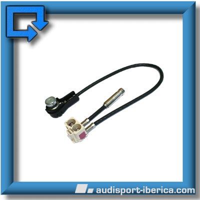

Air Crusan Publicado 29 de Noviembre del 2008 Autor Denunciar Publicado 29 de Noviembre del 2008 wenas! antes de comprarlo en electronicapunto me he pasado por ebay y he encontrado lo mismo pero 10 euros más barato de media. Por si a alguien le interesa yo seguramente compre uno de estos 280276955177 310088326423 110274189621 350102135821 300268879073 110241079923 110281679583 Responder
Air Crusan Publicado 1 de Diciembre del 2008 Autor Denunciar Publicado 1 de Diciembre del 2008 (editado) mmm qué mosqueo que tengo con este tema... he escrito al vendedor de este item (350102135821) para preguntarle si ese era el cable que necesito, le dije que tenía una CONCERT II y que ahora tengo un RNSE, pero que no me funciona la antena por sí sola por lo que me han dicho que necesito un amplificador de señal. me ha dicho que ese item no es ningún amplificador, que solo es un adaptador para pasar de FAKRA a doble FAKRA... me dijo tambien que en teoría si conecto todos los cables al RNSE me tendría que funcionar correctamente... y yo me pregunto, como es que aun conectando todos los cables al RNSE (incluido el ocre) sigo sin pillar señal alguna??? como es que bemaquim sin conectar el ocre (por tanto solo conectando el adaptador) sin más ya capta emisoras de radio? alguien entiende qué ocurre? Editado 1 de Diciembre del 2008 por Air Crusan Responder
Bemaquim Publicado 2 de Diciembre del 2008 Denunciar Publicado 2 de Diciembre del 2008 mmm qué mosqueo que tengo con este tema... he escrito al vendedor de este item (350102135821) para preguntarle si ese era el cable que necesito, le dije que tenía una CONCERT II y que ahora tengo un RNSE, pero que no me funciona la antena por sí sola por lo que me han dicho que necesito un amplificador de señal. me ha dicho que ese item no es ningún amplificador, que solo es un adaptador para pasar de FAKRA a doble FAKRA... me dijo tambien que en teoría si conecto todos los cables al RNSE me tendría que funcionar correctamente... y yo me pregunto, como es que aun conectando todos los cables al RNSE (incluido el ocre) sigo sin pillar señal alguna??? como es que bemaquim sin conectar el ocre (por tanto solo conectando el adaptador) sin más ya capta emisoras de radio? alguien entiende qué ocurre? Hola Air Crusan El cable "Diversity" que he montado casi te diría que seguro no es un amplificador. Como tengo mi A3 en un sótano, la O Media y la O Corta no las he podido probar, pero la FM se oye fantástica, con y sin conectar el cable fakra ocre. Orginariamente también mi A3 llevaba una Concert (Código 8UD y mismo cableado que tu foto del primer post) pero con el sistema Bosé. Yo soy de Igualada ( y el coche lo tengo en reparación de chapa (todavía no puedo circular con él); si eres de cerca y no te importa hacer algún Km. me llamas y quedamos y puedes probar mi cable y salir de dudas e ir a tiro seguro. Llámame (Móvil por MP) y quedamos o puedo mandarte más fotos de mi instalación. Saludos Responder

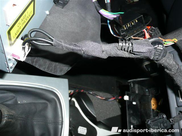

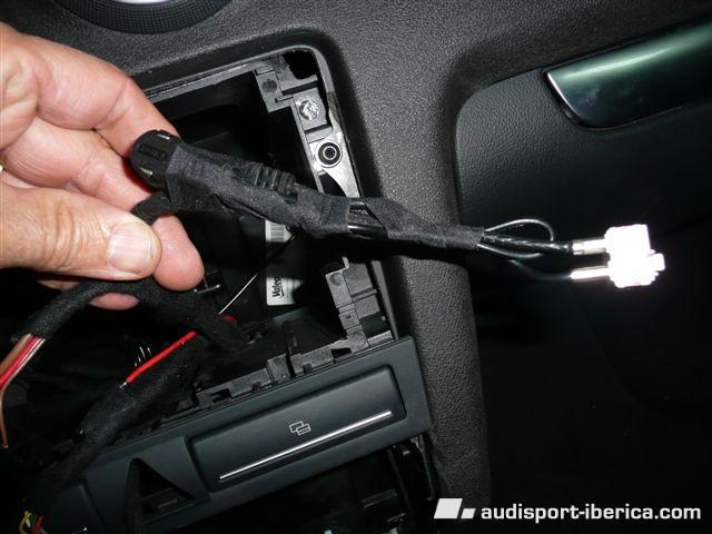

Bemaquim Publicado 2 de Diciembre del 2008 Denunciar Publicado 2 de Diciembre del 2008 Hola Unas fotos. Cable inicial No se ve muy bien ya que ltengo los cables recogidos y encintados definitivamente. El cable de antena normal (conector redondo) ni tocarlo. He sacado la conexión corta del cable adaptador a doble Fakra y le he conectado el cable que nos viene con nuestra instalación (Fakra 1) y que corresponde al amplificador que ya llevamos incorporado "Diversity" al doble conector Fakra al lado del de la antena tradicional. Y me funciona Saludos Responder
Air Crusan Publicado 2 de Diciembre del 2008 Autor Denunciar Publicado 2 de Diciembre del 2008 (editado) Muchas gracias Bemaquim, ASI es como lo tenía yo cuando instalé el RNSE pero no me funcionaba, creía que tal vez se me había soltado el cable al no haberlo fijado bien al conector pero vengo ahora mismo de probar si el problema era ese y nada... sigo sin coger ni una sola emisora. Solo se escucha ruido de fondo... la radio que tenías antes era un equipo con sistema bose, alomejor por eso tu amplificador de serie es más potente que el mío (tenía una concert II "pelada") y por eso todo te ha funcionado a la primera. Me temo que no me queda otra esperanza que probar a conseguir un amplificador de señal... el problema es que no tengo ni idea de cual necesito ni siquiera sé qué tipos hay. En cualquier caso gracias por las molestias de tomar las fotos y colgarlas! saludos!!! Editado 2 de Diciembre del 2008 por Air Crusan Responder
Bemaquim Publicado 2 de Diciembre del 2008 Denunciar Publicado 2 de Diciembre del 2008 Muchas gracias Bemaquim, ASI es como lo tenía yo cuando instalé el RNSE pero no me funcionaba, creía que tal vez se me había soltado el cable al no haberlo fijado bien al conector pero vengo ahora mismo de probar si el problema era ese y nada... sigo sin coger ni una sola emisora. Solo se escucha ruido de fondo... la radio que tenías antes era un equipo con sistema bose, alomejor por eso tu amplificador de serie es más potente que el mío (tenía una concert II "pelada") y por eso todo te ha funcionado a la primera. Me temo que no me queda otra esperanza que probar a conseguir un amplificador de señal... el problema es que no tengo ni idea de cual necesito ni siquiera sé qué tipos hay. En cualquier caso gracias por las molestias de tomar las fotos y colgarlas! B) saludos!!! Creo que el Bosé es a partir de la salida del aparato musical (independiente del tipo) hasta los altavoces y nada tiene que ver con la antena. A ver si tu cable es defectuoso o que no sea un problema de la Rns-e. Sigue mi oferta en probar, ya que mi Rns-e está desmontado. Saludos Responder
