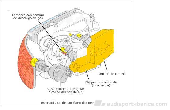

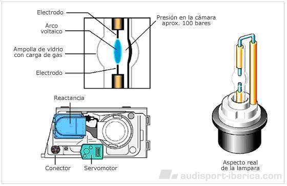

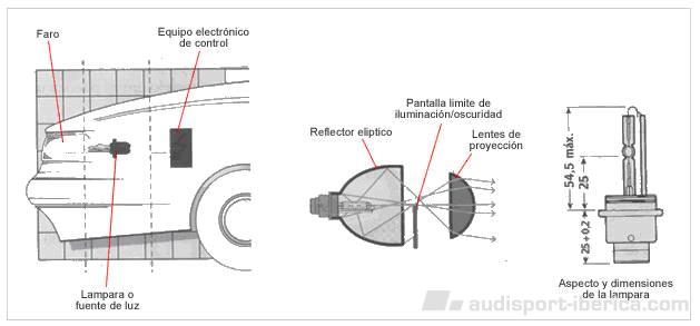

yermau2 Publicado 23 de Noviembre del 2008 Denunciar Publicado 23 de Noviembre del 2008 Estas lamparas son un sistema de iluminación con alto rendimiento luminoso que aumenta la seguridad activa durante la conducción. Se instalan estas lamparas actualmente en los vehículos de alta gama, aunque también se empiezan a ver cada vez mas en vehículos de gama media. Estructura del faro Esta formado por una unidad de control y un bloque de encendido, normalmente están incorporados en el faro. No obstante, también existen modelos en los que la unidad de control está en una pletina sujeta cerca de las torres de amortiguación. Normalmente, los componentes del faro de descarga de gas pueden sustituirse por separado. Una vez efectuado el encendido, se hace funcionar la lámpara de descarga de gas aproximadamente durante 3 segundos, con una corriente de mayor intensidad. El objetivo es que la lámpara alcance su claridad máxima tras un retardo mínimo de 0,3 segundos. Debido a este ligero retardo no se utilizan lámparas de descarga de gas para la luz de carretera. En virtud de la composición química del gas, en la ampolla o bulbo de la lámpara se genera una luz con un elevado porcentaje de luz verde y azul. Esa es la característica de identificación exterior de la técnica de luminiscencia por descarga de gas. Las ventajas de este nueva generación de faros, en comparación con la tecnología de las lámparas convencionales son: Ventajas *El rendimiento luminoso es unas tres veces mayor. Para generar el doble de intensidad luminosa que una lámpara convencional de 55 W, se utiliza una descarga de gas de sólo 35 W. De esta manera se reduce el consumo aproximadamente en un 25%. *La energía eléctrica convertida en calor es mucho menor por lo que se pueden usar faros pequeños y de materiales plásticos. *Banda de luz mas amplia. Mediante una configuración especial del reflector, visera y lente se consigue un alcance superior y una zona de dispersión más ancha en la zona de proximidad. De esta forma se ilumina mejor el borde de la calzada, lo cual reduce la fatiga visual del conductor. *La vida útil es de unas 2.500 horas. Cinco veces más que una lámpara halógena. Inconvenientes: *Tardan 60 segundos en dar luz máxima (3200lm) aunque al segundo dan 800lm (lumenes). *Necesitan equipo electrónico de encendido y control. *Se permite el uso solo en combinación con sistemas automáticos de regulación de altura de la luz de los faros y de lavafaros (lo del lavafaros es para que siempre estén limpios, pues la suciedad es un aislante térmico y sin evacuaciones del calor se produce avería segura). *Precio de lámparas e instalación requerida. Faros con lámparas de descarga de gas bixenon En los sistemas anteriores no era posible generar las luces de cruce y carretera con un sola lámpara de descarga de gas. No se podía modificar el límite claro-oscuro durante el funcionamiento. Ahora es posible utilizar la luz de xenón para cruce y carretera, haciendo intervenir un obturador mecánico “shutter”, cuya posición se conmuta por medio de un electroimán. Con este mecanismo obturador se cubre una parte de la luz generada por la lámpara, para configurar así la luz de cruce. Al pasar el mecanismo a la posición de carretera se deja pasar la totalidad de la luz generada por la lámpara. Se sigue manteniendo una lámpara H7 para la función de ráfagas, ya que la bombilla de xenón, debido a las características de inflamación del gas para la producción de luz, no puede trabajar en la función de apagado y encendido rápido Regulación automática del alcance luminoso Para evitar la posibilidad de deslumbrar a los conductores que circulan en sentido contrario, la legislación obliga a que los vehículos con faros de descarga de gas dispongan de un sistema regulador automático de alcance luminoso. El perfeccionamiento de este sistema dinámico de reglaje se debe a la presencia de sensores situados en los ejes delantero y trasero, los cuales trasmiten la información sobre la situación de la suspensión del vehículo. Los datos recibidos son tratados electrónicamente y transmitidos a los accionadores situados detrás de los proyectores de Xenon. Los tiempos de reacción se miden en milésimas de segundo y la posición del haz de luz es ajustada inmediatamente, emitiéndose un haz luminoso que no deslumbra a los conductores que circulan en sentido contrario. Nota: Si se presenta alguna avería eléctrica en la regulación automática del alcance luminoso, los servomotores del sistema desplazan automáticamente el enfoque de los faros a su posición más baja. De esta forma, el conductor se da cuenta de la avería. Precauciones *Debido a que la lámpara de descarga de gas recibe tensiones eléctricas de hasta 30.000 voltios, es imprescindible extremar las medidas de seguridad. El faro con cámara de descarga de gas y el bloque de encendido tienen rótulos de aviso a este respecto. *Debido a la alta potencia luminosa de este tipo de lámparas, se debe evitar la observación directa y frontal del faro. *Desconectar el borne negativo de la batería antes de proceder al desmontaje o instalación. *Si el faro de xenón está encendido, no tocar la instalación, la bombilla o el enchufe sin protegerse las manos con guantes. *No realizar tareas de mantenimiento en el faro de xenón con las manos húmedas. *Para encender el faro de xenón, la lámpara debe estar instalada en su alojamiento (nunca encender el faro con la lámpara de xenón fuera de éste) *Asegurarse de instalar la lámpara de forma adecuada, si se instala de forma incorrecta, pueden producirse fugas de alta tensión que deteriorarían la lámpara y el enchufe. Fuente: www.mecanicavirtual.org Responder

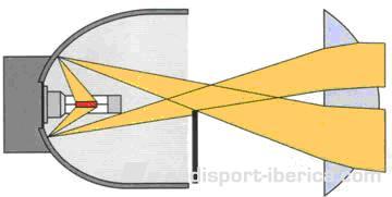

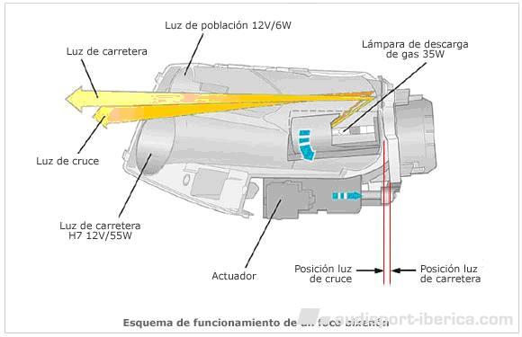

Cati Publicado 24 de Noviembre del 2008 Denunciar Publicado 24 de Noviembre del 2008 Cuando llevas xenon plus,¿Las de cruce y carretera son la misma bombilla?,yo me creia que era como las halógenas,separadas las de cruce y carretera,entonces estas bomillas serán alomejor más caras que las de los xenon normales ¿no?,me explico,xenon normales me refiero a que llevas las luces de cruce separadas de las de carretera.Saludos Son la misma bombilla. Lo q no estoy seguro es el funcionamiento. Me explicaron, pero no se si sera asi o no, q la bombilla siempre tiene la misma intensidad y la misma forma d dar la luz, lo q cambia cuando pones las largas es q se "aparta" por asi decirlo, una pieza q es la q impide en cortas el alcance d las largas. No se si me explico bien o si realmente es ese el funcionamiento. Responder
Itu Publicado 24 de Noviembre del 2008 Denunciar Publicado 24 de Noviembre del 2008 Buena informacion, tan solo un pequeño apunte respecto a nuestros A3 con Xenon Plus (cruce y carretera) y es que NO llevamos luz de apoyo H7 para las rafagas, las rafagas las hace tambien la lampara de xenon. En el lugar donde normalmente van la H7 (en los modelos pre-restyling) nosotros llevamos las Luces de Marcha Diurnas (DLR). Una pregunta de ignorante: Y entonces las ráfagas no harán sufrir mucho al mecanismo??? Porque vamos, con el precio que veo que tienen las averias en el Xenon, como para cargartelos por dar rafagas A ver si alguien me ilumina SalU2 Pues confiemos en Audi y sus ingenieros y esperemos que lo tengan contemplado y superado.... Responder
luigilasagna Publicado 24 de Noviembre del 2008 Denunciar Publicado 24 de Noviembre del 2008 Cuando llevas xenon plus,¿Las de cruce y carretera son la misma bombilla?,yo me creia que era como las halógenas,separadas las de cruce y carretera,entonces estas bomillas serán alomejor más caras que las de los xenon normales ¿no?,me explico,xenon normales me refiero a que llevas las luces de cruce separadas de las de carretera.Saludos Son la misma bombilla. Lo q no estoy seguro es el funcionamiento. Me explicaron, pero no se si sera asi o no, q la bombilla siempre tiene la misma intensidad y la misma forma d dar la luz, lo q cambia cuando pones las largas es q se "aparta" por asi decirlo, una pieza q es la q impide en cortas el alcance d las largas. No se si me explico bien o si realmente es ese el funcionamiento. Efectivamente, es una placa que está por la parte de abajo, si tienes bixenon, puedes mirar (con un cristal ahumado de los de soldar y ver eclipses) y verás una placa que baja cuanod das largas. para los que se lo pregunten, si baja ¿como es que da más luz por arriba? porque se refleja en una parábola, ver primer post del hilo :-) saludos Responder
