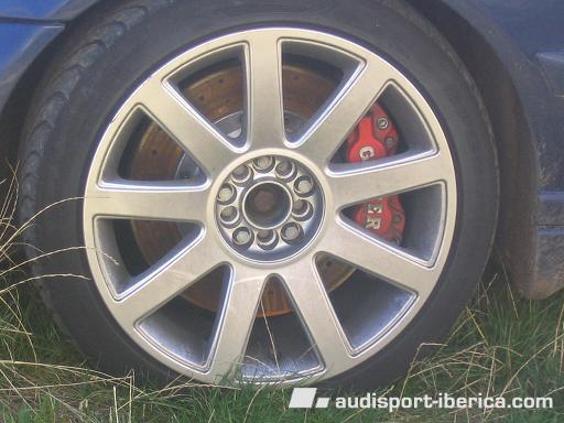

coronel7 Publicado 23 de Noviembre del 2008 Denunciar Publicado 23 de Noviembre del 2008 :crying_anim: :crying_anim: preciosos . estas seguro de la medida, si es esa entran en minimo llanta19. mira los mios en llanta18, son de 365. yo tengo un s4 y se agradecen los frenos. Responder
