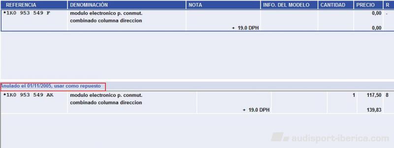

BoMBaI Publicado 24 de Noviembre del 2008 Denunciar Publicado 24 de Noviembre del 2008 (editado) A ver a ver a ver Air.. He visto que tu versión de SMLS es la 1K0 953 549 F, mientras la correcta toca ser la 8P0 953 549 F.. En el ETKA no me sale la referencia, ya que fué sustituía por la que ves en la foto, que a la vez fué sustituía por la terminada en BK a principios de éste año.. Es decir, quizás pueda ser la SMLS.. Que alguien entendido para que es válida cada una, nos lo confirme.. Saludos. Ya que según he visto por el foro.. 8PO 953 549 F VALIDA para TEMPOMAT y para MULTIFUNCIÓN. Si tienes que comprar SMLS es la RECOMENDADA8P0 953 549 C VALIDA para TEMPOMAT y para MULTIFUNCIÓN. Repecto a las del Golf que suelen ir montadas en el A3 1K0 953 549 AH VALIDA para TEMPOMAT y NO para MULTIFUNCIÓN (el coche debe tener ordenador de abordo) 1K0 953 549 NO VALIDA para TEMPOMAT y NO para MULTIFUNCIÓN 1K0 953 549 A VALIDA para TEMPOMAT y NO para MULTIFUNCIÓN ¿?¿?¿ Editado 24 de Noviembre del 2008 por BoMBaI Responder
Air Crusan Publicado 24 de Noviembre del 2008 Autor Denunciar Publicado 24 de Noviembre del 2008 A ver a ver a ver Air.. He visto que tu versión de SMLS es la 1K0 953 549 F, mientras la correcta toca ser la 8P0 953 549 F.. En el ETKA no me sale la referencia, ya que fué sustituía por la que ves en la foto, que a la vez fué sustituía por la terminada en BK a principios de éste año.. Es decir, quizás pueda ser la SMLS.. Que alguien entendido para que es válida cada una, nos lo confirme.. Saludos. Ya que según he visto por el foro.. 8PO 953 549 F VALIDA para TEMPOMAT y para MULTIFUNCIÓN. Si tienes que comprar SMLS es la RECOMENDADA8P0 953 549 C VALIDA para TEMPOMAT y para MULTIFUNCIÓN. Repecto a las del Golf que suelen ir montadas en el A3 1K0 953 549 AH VALIDA para TEMPOMAT y NO para MULTIFUNCIÓN (el coche debe tener ordenador de abordo) 1K0 953 549 NO VALIDA para TEMPOMAT y NO para MULTIFUNCIÓN 1K0 953 549 A VALIDA para TEMPOMAT y NO para MULTIFUNCIÓN ¿?¿?¿ andaaaaaaaaa.... entonces va a ser que me toca cambiar la dichosa SMLS... muchas gracias Bombai!!! qué haría yo sin ti <_< Responder
