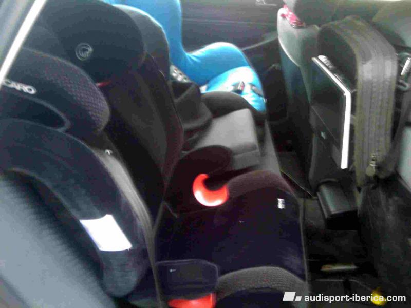

whitesnake Publicado 24 de Noviembre del 2008 Denunciar Compartir Publicado 24 de Noviembre del 2008 Mira mi foto, la romer es la azul, no la de primer plano, y te aseguro que la compre en Logroño por menos de 300€, hace 2 años ya, y no recuerdo cuanto exactamente.. de todas formas me extraña que solo este homologada una silla, yo creo que el isofix es igual en todos los coches.. Responder Enlace al comentario Compartir en otros sitios web More sharing options...

Atreides Publicado 6 de Diciembre del 2008 Denunciar Compartir Publicado 6 de Diciembre del 2008 Mira mi foto, la romer es la azul, no la de primer plano, y te aseguro que la compre en Logroño por menos de 300€, hace 2 años ya, y no recuerdo cuanto exactamente.. de todas formas me extraña que solo este homologada una silla, yo creo que el isofix es igual en todos los coches.. Jo, whitesnake, tengo las mismas sillas,la romer tambien en azul y la recaro, negra y naranja. Responder Enlace al comentario Compartir en otros sitios web More sharing options...
