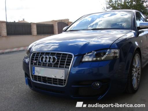

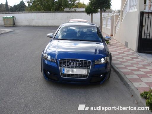

SERGIORV Publicado 24 de Noviembre del 2008 Denunciar Publicado 24 de Noviembre del 2008 Hola necesito que alguien que sepa me pueda hechar una mano, se trata de que le e puesto al coche unos faros nuevos y no son compatibles con la regulacion dinamica de luces por eso necesito anular los motores de regulacion dinamica por medio del vagcom o de engañar al fis con resistencias para que no de error, ¿alguien me puede ayudar? Muchas gracias de antemano Una foto de los faros... Responder
