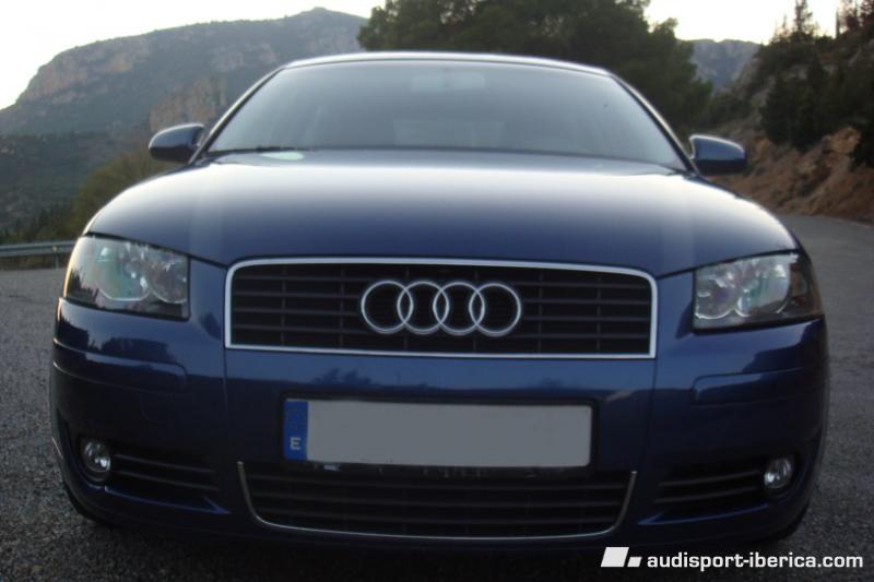

i_love_a3 Publicado 24 de Noviembre del 2008 Denunciar Publicado 24 de Noviembre del 2008 (editado) Salu2, Bueno pos tengo ciertas dudas sobre las parillas de los a3 8p. Yo tengo la parilla partida (adjunto foto) sin xenon. Me gustaria saber si se puede hacer un cambio de la parilla partida a la single frame? Tambien ya que estamos, si se puede de la parilla partida a la del restiling??? Es dificil el cambio?? Puede desmontarselo uno mismo y luego montarsela? Quanto cuesta la parilla single frame y la restiling???? Mi parilla: Gracias de antemano!!! seguro q mas de uno lo tiene estudiado PD: Editado 24 de Noviembre del 2008 por i_love_a3 Responder
bubu69 Publicado 24 de Noviembre del 2008 Denunciar Publicado 24 de Noviembre del 2008 Para cambiar a single frame has de cambiar todo el parachoches y el capo, no te sirve cambiar solo la parrilla. Responder
i_love_a3 Publicado 24 de Noviembre del 2008 Autor Denunciar Publicado 24 de Noviembre del 2008 Tengo que cambiar el capo????????????????????????? Responder
rubenR Publicado 24 de Noviembre del 2008 Denunciar Publicado 24 de Noviembre del 2008 Tengo que cambiar el capo????????????????????????? Si, a no ser que quieras dejar un hueco orrible a cada lado, ya que no llega a cuadrar con la parrilla. Yo he cambiado de parrilla partida a single frame con paragolpes S-Line. Si usas el buscador resolveras todas tus dudas. Hay referencias, precios, incluso creo que está en un destacado. Yo que tu iria a un taller de confianza y daria un parte al seguro y cambias todo con un parte y pagas tu las diferencias (unos 100€) sino te va a tocar soltar una pasta! Responder
BETEP Publicado 24 de Noviembre del 2008 Denunciar Publicado 24 de Noviembre del 2008 **FRONTAL SLINE EXTERIOR SIN LAVAFAROS** -PARAGOLPES SLINE EXTERIOR (cod. 8P0807105 GRU): 264.50 € -REJILLA DELANTERA (cod. 8P4853651D 1QP): 89.51 € -REJILLA ANTINIEBLA IZQ (cod. 8P4807681F): 23.74 € -REJILLA ANTINIEBLA DER (cod. 8P4807682F): 23.74 € -FARO ANTINIEBLAS DER (cod. 8E0941700C): 68.09 € -FARO ANTINIEBLAS IZQ (cod. 8E0941699C): 68.09 € -CAPÓ DELANTERO (cod. 8P4823029): 195.70 € -PORTAMATRICULAS (cod. 8P4807285 1QP): 46,55 € -ANAGRAMA PLAQUITA S-LINE (cod. 4F0853736A ZZZ) 15€ aprox. -CONECTOR ANTINIEBLA (cod. 3D0941165A) (2 unidades) 6€ aprox. http://www.audisport-iberica.com/foro/inde...howtopic=136651 Responder
Mark83 Publicado 24 de Noviembre del 2008 Denunciar Publicado 24 de Noviembre del 2008 Paragolpes entero y capo (faros no!!!) yo lo hize....y puedes ponerle el que quieras, S3, Sline, o los nuevos reestilyn Responder
RobertoVLC Publicado 24 de Noviembre del 2008 Denunciar Publicado 24 de Noviembre del 2008 Paragolpes entero y capo (faros no!!!) yo lo hize....y puedes ponerle el que quieras, S3, Sline, o los nuevos reestilyn Pero si quiere poner el frontal del nuevo Restyling debera cambiar a parte del capo, los faros y quizas hacer una ñapa de chapista en las aletas... :clap1: Responder
Mark83 Publicado 24 de Noviembre del 2008 Denunciar Publicado 24 de Noviembre del 2008 Es verdad no me acordaba, hay uno por ahi que ya lo a hecho... Responder
svozmas Publicado 24 de Noviembre del 2008 Denunciar Publicado 24 de Noviembre del 2008 yo mismo,jejeje. Ahora mismo lo tengo en el taller cambiandolo, y mucho me temo que no lo cambiaras si no lo paga tu seguro, ya que habria que camniar todo el paragolpes y capo, no te serviria nada, excepto los conectores de las antinieblas. pasate por mi post fijo que te aclara muchas dudas. http://www.audisport-iberica.com/foro/inde...ro+debido+golpe saludos Responder

i_love_a3 Publicado 25 de Noviembre del 2008 Autor Denunciar Publicado 25 de Noviembre del 2008 Muchas gracias amigos por las respuestas! RESUMEN DE FRONTAL PARTIDO A SINGLE FRAME: Haber que me aclare de parillas single frame hay 3 -Single frame normal | cambios: capo, paragolpes, parilla | sirve: antinieblas, rejillas -Single frame s-line | cambios: capo, paragolpes, parilla | sirve: antinieblas, rejillas -Single frame s3 | cambios: capo, paragolpes, parilla, antinieblas, rejillas | sirve: nada Es asi o me equivocado en algo?? Coregirme si eso... Gracias & SAlu2 Audicts! Responder
bubu69 Publicado 25 de Noviembre del 2008 Denunciar Publicado 25 de Noviembre del 2008 Para la S-line has de cambiar antinieblas (son las mismas que las del S3) i rejillas Responder
