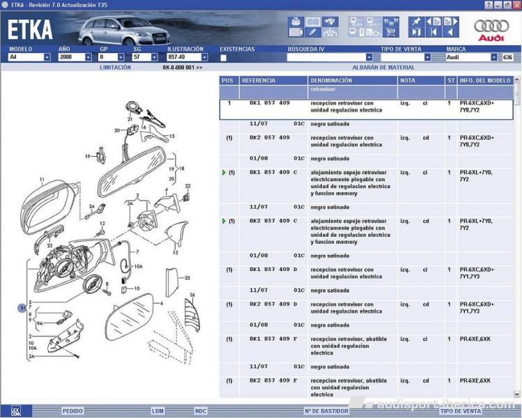

paul2008 Publicado 21 de Enero del 2009 Denunciar Publicado 21 de Enero del 2009 Bueno bueno bueno..... No os miento, segun el Etka existen 20 tipos diferentes de retrovisores con todo tipo de cosas: Desde calefactables, asistente de carril, ajuste automatico de no se que, bla bla bla PUFFFFF Ahora mismo no me veo con ganas de estar estudiandome los 20 tipos...... Veis todos los nº 1??? Pues esos son los tipos de retrovisores, y sigue por debajo hasta nunca acabar...... Responder

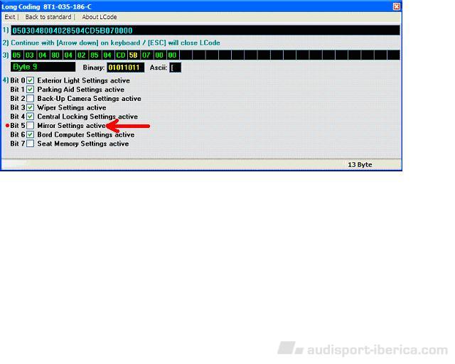

ivarfa Publicado 23 de Enero del 2009 Denunciar Publicado 23 de Enero del 2009 Estirando un poco de la lengua a los de stagemotion, dicen: Para ello son necesarios tres componentes, esqueleto electrónico izquierdo, esqueleto electrónico derecho y el conmutador con función plegado. La preinstalación del cableado es válida, aunque si que se requieren unos ajustes de programación. Lo de la programación ya lo he probado con el vag a ver si funcionaba al cerrar el coche y ná(qué iluso soy ). Hay que marcar el bit 5 del byte 9 módulo 56-radio S2 Responder
