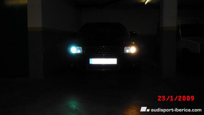

Orenes-Sline Publicado 23 de Enero del 2009 Denunciar Publicado 23 de Enero del 2009 Bueno pues despues de la indicaciones del compañero M@DM@X ,de meterlo todo el kit dentro de la optica (balastro Slim) (por cierto aprovecho para darle las gracias por habernos recomendado al vendedor) Jisu 1.8T y yo nos hemos unido a lo que dice MoratA en el titulo del post Xenon 6000k, por fin!!!!!, El dia en la noche.... un foto de muestra del coche de Jisu 1.8T con un foco con Xenon y otro sin Salu2! Responder
PatatA4 Publicado 24 de Enero del 2009 Autor Denunciar Publicado 24 de Enero del 2009 Bueno pues despues de la indicaciones del compañero M@DM@X :clap1: ,de meterlo todo el kit dentro de la optica (balastro Slim)(por cierto aprovecho para darle las gracias por habernos recomendado al vendedor) Jisu 1.8T y yo nos hemos unido a lo que dice MoratA en el titulo del post Xenon 6000k, por fin!!!!!, El dia en la noche.... un foto de muestra del coche de Jisu 1.8T con un foco con Xenon y otro sin :clap1: Salu2! Soys unos gamberrosss!!!!! ansiassss!!!!! mas que ansiasssss!!!!!! No habeis sido capazes de esperar al finde y organizar una brico-kdd-megalmuerzo para montarlas!!!!! jejejejeje, ahora a empezar a disfrutarlas!!!!!! Un abrazoteeeeee Responder
Orenes-Sline Publicado 24 de Enero del 2009 Denunciar Publicado 24 de Enero del 2009 Bueno pues despues de la indicaciones del compañero M@DM@X :clap1: ,de meterlo todo el kit dentro de la optica (balastro Slim)(por cierto aprovecho para darle las gracias por habernos recomendado al vendedor) Jisu 1.8T y yo nos hemos unido a lo que dice MoratA en el titulo del post Xenon 6000k, por fin!!!!!, El dia en la noche.... un foto de muestra del coche de Jisu 1.8T con un foco con Xenon y otro sin :clap1: Salu2! Soys unos gamberrosss!!!!! ansiassss!!!!! mas que ansiasssss!!!!!! No habeis sido capazes de esperar al finde y organizar una brico-kdd-megalmuerzo para montarlas!!!!! jejejejeje, ahora a empezar a disfrutarlas!!!!!! Un abrazoteeeeee :dl: Jajajajaja!!!! la verdad es que si,lo teniamos en nuestras manos los kits y dijimos,que c***, con las fotos que colgo Macmacs de como puso el balastro y todo el cableado dentro de la optica nos dijimos enga va!!! a la saka :dl: y los pusimos en un periquete,no veas que cambio,espectacular,madre mia :o te doi toda la razón cuando dijistes el dia en la noche B) como se ve ahora la carretera Salu2! y tranqui que ya nos veremos un dia de estos que bajemos al PRC, y sino cuando pille las taloneras S4 ya quedaremos en una brico-KDD-megalmuerzo Responder
Jisu-1.8T Publicado 24 de Enero del 2009 Denunciar Publicado 24 de Enero del 2009 La verdad es que es un dinero bien invertido, si señor Aunque no se porqué en la foto se ve más azulado. En vivo no es nada azul, es MEGA BLANCO!!! Salu2! Responder
