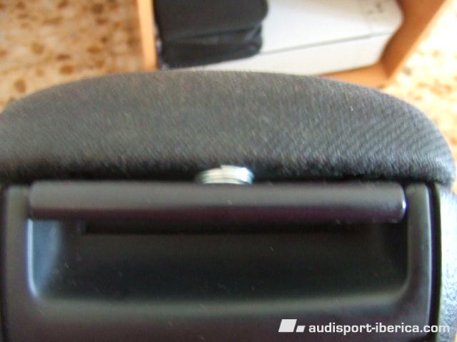

Giantcarlos Publicado 17 de Marzo del 2010 Denunciar Publicado 17 de Marzo del 2010 Bueno, como prometi ya he solucionado lo del Reposabrazos central del A3. Es muy sencillo y creo que es una muy buena solucion. Solo necesitamos: Un iman como el de la foto (de armario), 4 tornillos, 2 de 1cm y 2 de menos, un destornillador. Primero sacaremos todo lo que nos quede del mecanismo de apertura y cierre del reposabrazos, los plastiquillos rotos, la pestaña, el alabre que aguanta la pestaña, todo. Lo dejaremos limpio sin que nos moleste nada ya que al fin y al cabo no nos serviran mas. Depues se trata de colocar el iman lo mas arriba posible para que aguante le tapa con todo su fuerza (que es bastante) y centrado para que con solo dos dedos podamos abrir la tapa facielmente. Os pongo las fotos que creo que se entendera mejor. Iman que hay que comprar: Asi es como quedara al final. Primero hay que colocar el iman de la base, calculando bien que quede lo mas pegado a la tapa y bien centrado. Despues cortaremos (si es el caso) el sobrante de los tornillos (con unas alicates) que se ven desde dentro del baul, para no pincharnos y los limaremos. Ahora colocaremos la pieza de hierro en la tapa, cerciorandose que coincide perfectamente con la inclinacion y posocion del iman, asi nos aseguraremos que estara haciendo la maxima fuerza el iman, por si subimos el reposabrazos con cosas dentro que no se nos abra la tapa y se caiga todo. Una vista de como queda todo desde abajo. Una vez montado, para abrir la tapa, basta con poner los dos dedos como en la foto, en los laterales y podremos abrir la tapa perfectamente. Pues eso es todo. Espero que os haya gustado y que os sirva. Muchas gracias. Buenas. Me parece muy buena solución.... y con permiso del autor: ¿No se puede poner el imán por dentro para que no se vea? ¿Uno de color negro....? O este tope que se levanta un poco por dentro? Bueno, pués para cuando se me rompa.... Salu2 Responder

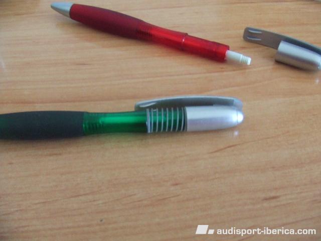

Gabriel Publicado 1 de Junio del 2010 Denunciar Publicado 1 de Junio del 2010 Cro que he encontrado una solucion buena y muy economica. He quitado el alambre que trae y con un muelle de un boli lo he pegado con una gota de pegamento, solo falta pintarlo con un pintauñas negro o algo parecido para disimularlo Responder
rafasportback Publicado 1 de Junio del 2010 Denunciar Publicado 1 de Junio del 2010 me gusta más esta última solución del muelle que la del imán. s2 Responder
JuaNiYo_ Publicado 23 de Junio del 2010 Denunciar Publicado 23 de Junio del 2010 no hay mas soluciones?? por ahora me gusta la del imán de armario Responder
