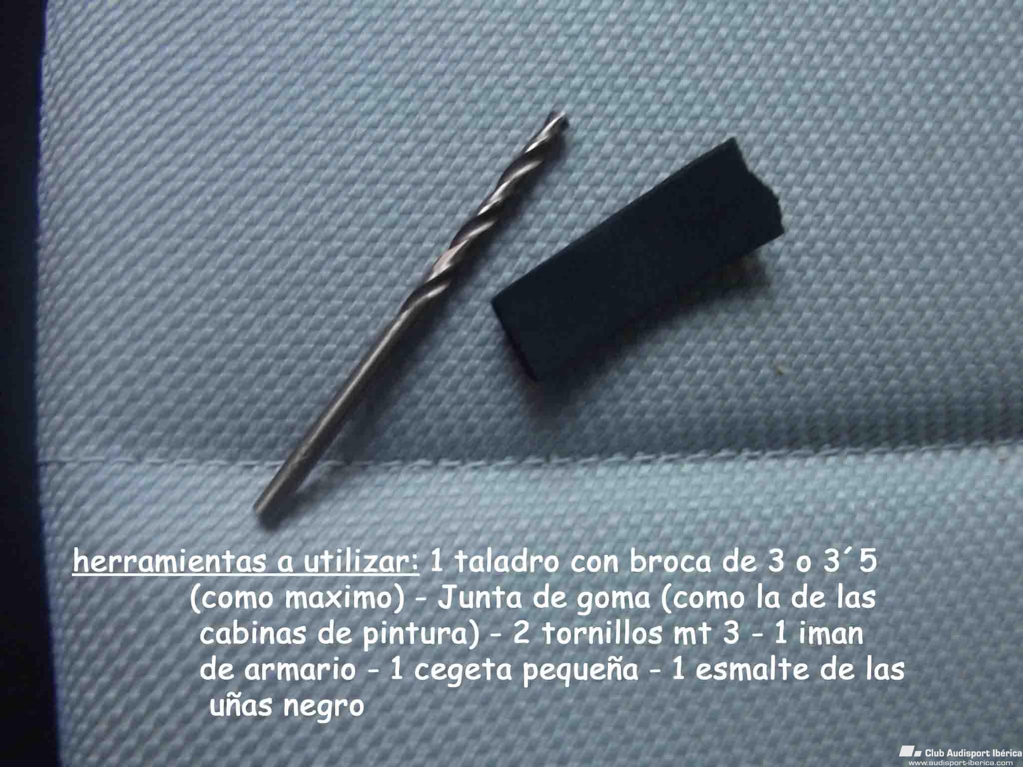

Lebo A3 Publicado 7 de Enero del 2012 Denunciar Compartir Publicado 7 de Enero del 2012 Bueno lo prometido es deuda,lo habia desmontado pero hubo un problemon con la camara :ranting2: asi que espero que os sirva igual Aqui estan las herramientas que utilizaremos, falta una pistola de silicona caliente que la utilizaremos mas adelante. El iman de armario, lo compre en una ferreteria y me venia con la placa de metal y los tornillos. Asi que solo teneis que llegaros jejeje Una vez que tengamos todos las herramientas de trabajo comenzamos. Ponemos el iman por dentro del repozabrazos y lo centramos a nuestro gusto. Por el lado exterior marcamos donde van los aujeros y ala a por el taladro con la broca Responder Enlace al comentario Compartir en otros sitios web More sharing options...
Lebo A3 Publicado 7 de Enero del 2012 Denunciar Compartir Publicado 7 de Enero del 2012 una vez que comprobamos que todo esta correcto seguimos con el trabajo podemos subir o bajar el iman un poco, segun el gusto de cada uno.A mi la verdad me gusta que quede al filo de la guantera del repozabrazos. Ya que asi no se ve desde fuera muy levantado. Seguis por ahi? no os vallais que sigue jajajaja lo siguiente es desmontar otra vez el iman y cortar lo que sobre de tornillo.. (paso que os podeis saltar) Luego lo volvemos a montar y comprobamos de que esten bien cortados.Y que todo alla quedado como antes Ahora viene la parte mas dificil creo yo, que es la de centrar la placa. Yo tome la idea de la junta de goma porque al ponerla sola no pegaba el iman con fuerza y no cojia toda la plaquita. Junte la placa con la junta pegadas entre si por silicona caliente y recortamos los filos que sobren Recomendacion no pegarla a la primera probar las primeras veces con cinta aislante negra y una vez que allais encontrado el sitio. Al ataque con la silicona Algun compañero a dicho que ha arrancado las pestañas partidas esas que dan tanto ruido y molestia. Pero al arrancarlas se despegaba la tapadera o algo asi. Uiss que sustooo!!Yo he preferido pegarlas con silicona caliente Una vez terminado todo estos pasos y comprobando de que la guantera cierre en perfecto estado. Queda limpiar un poco todo jejjejeje Bueno amigos,no les caliento mas la cabeza y espero que este brico os sirva de algo. Que lo he echo con toda la ilusion del mundo jeje Ya sabeis cualquier cosa me avisais eh Saluditosssssss Responder Enlace al comentario Compartir en otros sitios web More sharing options...
