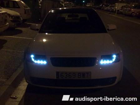

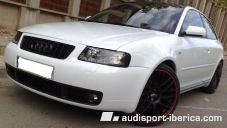

big dane Publicado 25 de Noviembre del 2008 Denunciar Publicado 25 de Noviembre del 2008 Hola FAMILIA!!!!!!! Soy un forero q necesita de vuestra sabiduria. Tengo un A3 tdi 100cv del 2002 con 128000km. El tema esq estoy deseperado como bien he anunciado, a mi niño NO LE FUNCIONAN LOS VENTILADORES!!!!!!!!!!! si a algun forero le a pasado algo similar,o, alguin tiene algun conocimiento sobre mecanica..... le pido ayuda,porfavor. PONGO UNA FOTO DE MI A3!!!!!!!!!!!!!!!!! Es una lastima dejarlo en el parking,despues de dejarme en verano 4000€ Comento lo q le he cambiado al coche (se lo he cambiado yo). TERMOSTATO (2 veces),TERMOCONTACTO,SENSOR DE LA TEMPERATURA,BOTELLA EXPANSION Y TAPON DE LA MISMA,ALGUN Q OTRO MANGUITO. Y le he comprovado q funcione. LA BOMBA DEL AGUA,LOS VENTILADORES (EL GRANDE LAS 2 VELOCIDADES),LA CAJA NEGRA DE LOS RELES,EL RADIADOR....... Mi duda es de q tenga algo q ver el marcador conq no salten los ventiladores, o q tenga una fuga la culata. xq el manguito de el termostato al radiador no se calienta,a lo mejor no coje presion y x eso no abre. X FAVOR COMO BIEN OS HE DICHO ANTES............AYUDA. MUCHAS GRACIAS X ADELANTADO. Responder
jAim3 Publicado 25 de Noviembre del 2008 Denunciar Publicado 25 de Noviembre del 2008 jod** que guapo esta tu A3,no tengo ni idea de lo que te puede pasar,pero las llantas me encanyan,de donde son?cuanto cuestan?jaja 1Saludo y espero que no sea muy grave! Responder
big dane Publicado 25 de Noviembre del 2008 Autor Denunciar Publicado 25 de Noviembre del 2008 Hola!!!!!! pues si esta demasiado bonito,para estar parado!!!!!!!!!!!!!!!!!!!!!!!!!!!!!!!!!!!!!!!! Las llantas son de imola exactamente el modelo no lose. 235/40/19. 1600€ Haber si tengo suerte Responder
guzman Publicado 25 de Noviembre del 2008 Denunciar Publicado 25 de Noviembre del 2008 Muy bonito tio haber si das con la averia :crying_anim: Saludos Guzman Responder
Bully Publicado 25 de Noviembre del 2008 Denunciar Publicado 25 de Noviembre del 2008 Con todo lo mencionado, ¿has probado en purgar o sangrar el circuito? Te lo comento porque al haber cambiado manguitos es recomendable hacer dicha purga para eliminar cualquier posible entrada del mismo, lo cual hace que no te salten los ventiladores. Por cierto, ¿podrias poner las foticos algo más grandes para ver esos faros al detalle por favor? Saludos. Responder
big dane Publicado 25 de Noviembre del 2008 Autor Denunciar Publicado 25 de Noviembre del 2008 Hola de nuevo!!! Gracias x vuestro tiempo. Haber, purgarlo tambien lo he echo. Todo funciona x separado, pero junto no funciona como deberia. El coche funciona bien pero se pone a 90º (5minutos,10,15,30....1hora y mas)y no saltan los ventiladores. pongo la calefaccion a tope, y no sale caliente. No hay mezcla de agua con aceite ni en el motor,ni en la botella de expansion. Creo q lo he echo todo lo q esta a mi alcanze. Ahora si es junta de culata,(q tambien me atrevo a hacerlo) me jod**ia. Ah! y referetnte a poner las fotos mas grandes, ahi me has pillao. no se hacerlo bully. ya investigare. GRACIAS. Responder

ivan gt turbo Publicado 25 de Noviembre del 2008 Denunciar Publicado 25 de Noviembre del 2008 yo no t puedo ayudar,pero podrias poner mas fotos de tu coche y de esos faros...... Responder
big dane Publicado 25 de Noviembre del 2008 Autor Denunciar Publicado 25 de Noviembre del 2008 Haber!!!!! no son gil***olleces. cualquier opinion o respuesta es respetable y tiene su logica. gracias!!!!!! pero eso del cazo lo he provado. lo del fusible lo mire,q esta situado al lado del mando de las luces....... lovolvere a comprovar. gracias de nuevo. Y referente a tu comentario IVAN mañana te pongo mas fotos!!!!!!!!!!!!!! Responder
