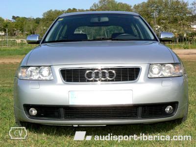

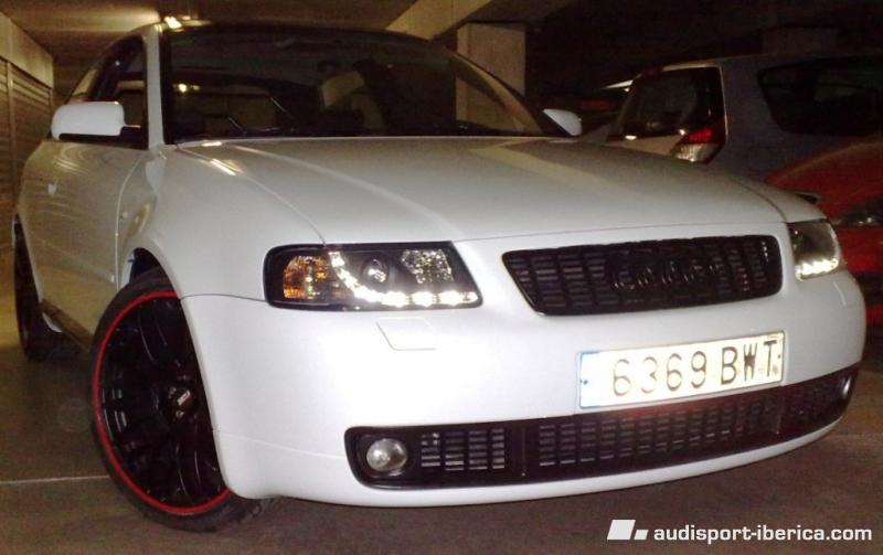

taico Publicado 26 de Noviembre del 2008 Denunciar Publicado 26 de Noviembre del 2008 por curiosidad, los faros que llebas son para los restiling? yo tengo 1 de finales del 2001 y no le encuentro esos faros, si pudieras indicarme marca o referencia, y precio mas o menos por fabor!! Responder
big dane Publicado 26 de Noviembre del 2008 Autor Denunciar Publicado 26 de Noviembre del 2008 Creo q estos faros valen para el primero tambien. El restiling es el mio.... Hace 8 meses mas o menos, un compañero d este foro los encontro y coji el enlace. cuestan 300€. Vienen de alemania,pero cuando yo los compre,solo lo hacian para el a3 y passat. Ahora creo q estan para todos los modelos y marcas. Es una lastima,xq es algo creado y diseñado x AUDI. Pero el mercado es asi. FECOC Todos los manguitos se calientan excepto el del termostato. Y calenton serio ninguno. De 100º nunca a pasado. 2 veces se habra puesto a 100º y lo he bajado de seguida,poniendo la calefaccion,soltando el acelerador,y baja rapido. Yo ya no lo entiendo,creo q esta poseido. estoy pensando de canviar el motor y de paso le pongo uno del gti tdi de 150cv........ Pero por mis huevos tengo q arreglarlo. Responder

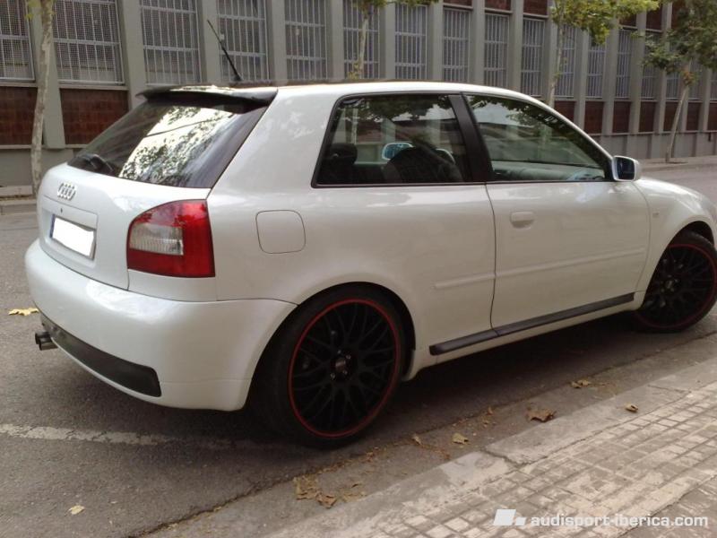

big dane Publicado 26 de Noviembre del 2008 Autor Denunciar Publicado 26 de Noviembre del 2008 Y asi estaba antes del verano.................. Responder
taico Publicado 26 de Noviembre del 2008 Denunciar Publicado 26 de Noviembre del 2008 es una autentica pasada de coche, esta supercurrado, y muy bien hecho el trabajo, quizas de los mas bonitos q e visto hasta el dia de hoy, ENHORABUENA FORERO PD:mira a ver si me puedes pasar ese linck de los faros gracias Responder
