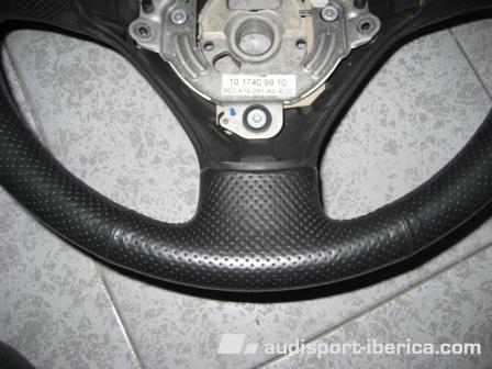

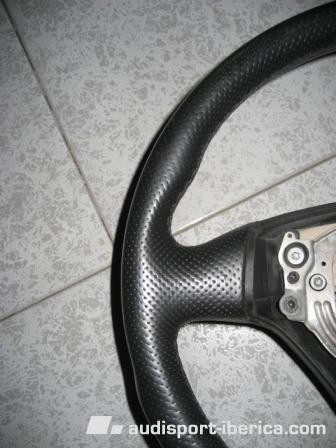

Hola querido amigo.
Has hecho sentirme y ponerme tan contento como el día que conocí a mi novio, jajaja.
Bromas aparte que encima él siempre me dice que lo comparo con los coches, je, je, es que hay que inculcarle la pasión sea por donde sea y como sea.
La verdad es que es precioso, ya tengo preparado el importe nada más aparecer por ahí esa joya.
¡Por fiiiiiiiin una cosa más de las tantas que saben tan bien!
¿Y yo pensando en cambiar de coche...?
¡Pero qué bobo que soy!
Bueno, para no desviarnos del tema, gracias de todos modos por las fotos, si ya has llegado al cúlmen de opciones, lo que te ha comentado KI110 no es para nada descabellado y tendrias que ir siguiendo la instalación que por uno u otro motivo pudiera encontrarse de semejante manera.

Hola querido amigo.
