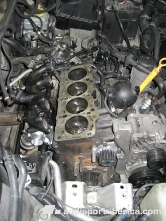

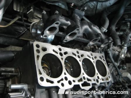

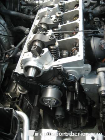

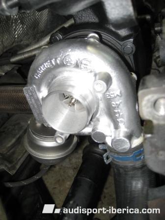

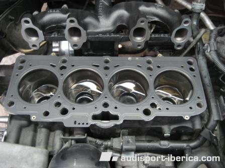

big dane Publicado 20 de Enero del 2009 Autor Denunciar Publicado 20 de Enero del 2009 Pues ya estoy aqui de nuevo!!!!!!!! :clap1: Haber empiezo.... Le hize culata al motor, y le cambie el termocontacto y la tapa del termostato. Al hacerle culata, mande limpiar el turbo,admision,valvula EGR y colectores, ya puestos, le puse todo el KIT de DISTRIBUCION (correa,rodamento tensor,cojinete y bomba del agua). :clap1: Y AHORA VA COMO LA SEDA.......... :clap1: voy a poner algunas fotos.. Responder
big dane Publicado 20 de Enero del 2009 Autor Denunciar Publicado 20 de Enero del 2009 AH!!!!!! Y lo mas importante, TODO ORIGINAL. Responder
big dane Publicado 21 de Enero del 2009 Autor Denunciar Publicado 21 de Enero del 2009 AH!!!!!! Otra cosilla. Me salio todo muy bien de precio x mis contactos y demas 1000€ TODO lo q he anunciado anteriormente y HACIENDOLO YO Y MIS PEAZO DE MANOS en el taller de un conocido. :crying_anim: :crying_anim: :crying_anim: GRACIAS A TODOS X LAS RESPUESTAS. GRACIAS GRACIAS GRACIAS. Responder
Miguel Pamimi Publicado 21 de Enero del 2009 Denunciar Publicado 21 de Enero del 2009 Joer tio , me alegro un monton por ti . Metiste una pasta , pero tienes el coche como nuevo , y muy bonito. Te felicito. Un saludo Responder
BURNWEELS Publicado 21 de Enero del 2009 Denunciar Publicado 21 de Enero del 2009 Puf, menuda jodienda que paston, por lo menos ya sabes que lo tienes casi como nuevo Sl2 Responder
factor Publicado 21 de Enero del 2009 Denunciar Publicado 21 de Enero del 2009 1000 euros es una passada,supongo que sera por las piezas originales,juntas y demas,pq si buscas bien por 400 euros lo tenias todo,incluyendo juntas turbo,kit disribución,bomba agua,juntas colectores, y hasta un par de calentadores. pero de origen te ahoras buscar referencias y todo el roya,vas a la casa le dices lo que quieres hacer y te dan todo el material,eso sip. cuanto te ha clavado la rectificadora por planear la culata? has cambiado retens de valvula? Responder
