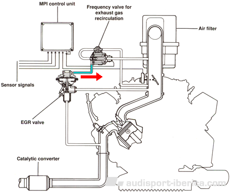

Platinos Publicado 25 de Noviembre del 2008 Denunciar Publicado 25 de Noviembre del 2008 Tira del tubo que hay encima de la válvula EGR, y ponle un tapón. Asunto resuelto. Responder

Platinos Publicado 10 de Diciembre del 2008 Denunciar Publicado 10 de Diciembre del 2008 Uséase... :crying_anim: Se resuelve tapando el tubo de entrada?. Se cierra y queda solucionado?.. Pues si es así este fin de semana se la anulo y pruebo. El tubito en azul es el responsable de que se habra la válvula EGR y pasen los gases de escape a la admisión. VENTAJAS: 1. La potencia aumenta ligeramente a ciertos regímenes, ya que la combustión es más efectiva. 2. Por lo mismo de antes, el consumo disminuye. INCONVENIENTES: 1. El coche contamina bastante más, sobre todo a ralentí. 2. En la cámara de combustión se alcanzan mayores temperaturas, por lo que hay que controlar los posibles calentones de motor. Pues como tengo quemado el termocontacto de los ventiladores, esto de que aumente la temperatura es un mal rollo, y tengo que poner el A/A cuando circulo por ciudad después de un viaje. De lo contrario, veo subir el agua por encima de los 100, y esto me pone histérico. Responder
