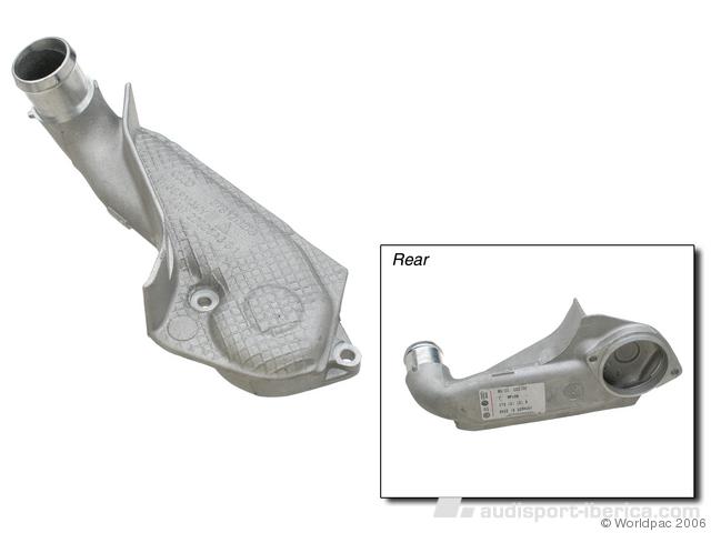

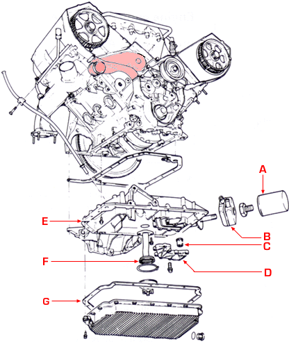

Platinos Publicado 26 de Noviembre del 2008 Denunciar Publicado 26 de Noviembre del 2008 pues consultando en la pagina de 12V (motor 2.6 y 2.8) parece que el termostato lo pone en un lado chungo.. la verdad que nunca he mirado pero nose por donde mirar!! S2 Pues que tienes que quitar las correas de fuera, y desmontar las protecciones de la dentada para sacar una gran pieza bajo la cual se encuentra el termostato. Esta pieza termina en un gran tubo, que recibe el agua del radiador. En rosita: Responder
Platinos Publicado 26 de Noviembre del 2008 Denunciar Publicado 26 de Noviembre del 2008 Y aquí la carcasa que pinté de rosa: El termostato va alojado en la parte de atrás. Manda huevos, la vez que llevé el coche para que le cambiaran la dichosa pieza, el meca me dijo que había tenido un trabajo tremendo para tan poca cosa. Responder

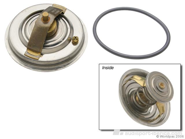

Platinos Publicado 26 de Noviembre del 2008 Denunciar Publicado 26 de Noviembre del 2008 Aquí el famoso termostato. Normalmente se encuentra cerrado y, cuando el agua se calienta por encima de 87º, un muelle térmico empuja el cierre y se abre la circulación de agua fría procedente del radiador. Responder
