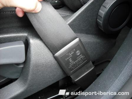

MYC Publicado 27 de Noviembre del 2008 Denunciar Publicado 27 de Noviembre del 2008 Hola, Respecto al ruido que tienes en la puerta, no sé si lo que te voy a decir es una tontería pero por si acaso.... yo alguna vez también lo había notado que con algún bache sonaba algo a mi izquierda como si fuese algo suelto en la puerta. El otro día mientras conducía me dí cuenta que el cinturón tiene en la parte más baja, y que está pegada al asiento, como una tapa de plástico, que de vez en cuando choca contra el plástico del asiento (donde se regula) y produce un ruido como el que oía. Mira si tu también la llevas y con la mano golpea la tapa sobre el plástcio del asiento y mira si es ese el ruido que oías antes. Lo comprobé protegiendola con un clinex, de manera provisional para hacer la prueba (no soy tan cutre de dejarlo así) y en todo el viaje de vuelta no sonó más. Ahora lo que he de intentar es separar o quitar esa tapa de plástico que tiene en la paret baja del cinturón. Espero que sea eso, y que no sea una tontería. Un saludo, Responder
SILVERMIRON Publicado 27 de Noviembre del 2008 Denunciar Publicado 27 de Noviembre del 2008 Hola, Respecto al ruido que tienes en la puerta, no sé si lo que te voy a decir es una tontería pero por si acaso.... yo alguna vez también lo había notado que con algún bache sonaba algo a mi izquierda como si fuese algo suelto en la puerta. El otro día mientras conducía me dí cuenta que el cinturón tiene en la parte más baja, y que está pegada al asiento, como una tapa de plástico, que de vez en cuando choca contra el plástico del asiento (donde se regula) y produce un ruido como el que oía. Mira si tu también la llevas y con la mano golpea la tapa sobre el plástcio del asiento y mira si es ese el ruido que oías antes. Lo comprobé protegiendola con un clinex, de manera provisional para hacer la prueba (no soy tan cutre de dejarlo así) y en todo el viaje de vuelta no sonó más. Ahora lo que he de intentar es separar o quitar esa tapa de plástico que tiene en la paret baja del cinturón. Espero que sea eso, y que no sea una tontería. Un saludo, Buenas, Yo también escuchaba ese ruido y como tú, me di cuenta que era la tapa del cinturón. Yo lo que he hecho es comprar fieltro que lleva una cara adhesiva y cortarlo al tamaño del plástico, más o menos como va en los anclajes del cinturón para que no rocen con la parte baja del apoyabrazos. Se acabó el ruido. Saludos Responder

paul2008 Publicado 27 de Noviembre del 2008 Denunciar Publicado 27 de Noviembre del 2008 (editado) Me alegra saber que tras 26.000kms la cosa marcha bien y tienes una muy buena opinion. Yo llevo 10.000kms y todo perfecto menos........lo del cinturón que hace un par de semanas empezo con el ruido. Mirare lo que comentais pero mentalmente no localizo la pieza..... Podeis poner alguna foto?? Saludos! Editado 27 de Noviembre del 2008 por paul2008 Responder

MYC Publicado 27 de Noviembre del 2008 Denunciar Publicado 27 de Noviembre del 2008 Me alegra saber que tras 26.000kms la cosa marcha bien y tienes una muy buena opinion. Yo llevo 10.000kms y todo perfecto menos........lo del cinturón que hace un par de semanas empezo con el ruido. Mirare lo que comentais pero mentalmente no localizo la pieza..... Podeis poner alguna foto?? Saludos! Buenas, Ahí va la foto de la tapa que hace el ruido en el asiento, espero que se vea bien!!!! Saludos, Responder
paul2008 Publicado 27 de Noviembre del 2008 Denunciar Publicado 27 de Noviembre del 2008 Gracias por la foto MYC Responder
MYC Publicado 27 de Noviembre del 2008 Denunciar Publicado 27 de Noviembre del 2008 Gracias por la foto MYC De nada, para eso estamos!!!! Responder
