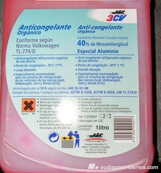

ferchir Publicado 22 de Abril del 2009 Denunciar Publicado 22 de Abril del 2009 Yo compre el otro dia este de 1litro marca a3cv en el alcampo creo que alrededor de los 3 euros. En el envase pone para el grupo vag y se gun norma g12. imagino que valdra. ¿que opinais?. un saludo. Responder
akiri Publicado 25 de Septiembre del 2009 Denunciar Publicado 25 de Septiembre del 2009 Yo compre el otro dia este de 1litro marca a3cv en el alcampo creo que alrededor de los 3 euros. En el envase pone para el grupo vag y se gun norma g12. imagino que valdra. ¿que opinais?. un saludo. Pues 3€ por litro parece buen precio.... Responder
