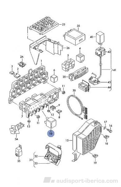

RockyTT Publicado 29 de Noviembre del 2008 Denunciar Publicado 29 de Noviembre del 2008 Hola de nuevo, los reles estan donde la caja de fusibles, hay varios para multiples funciones. Te dejo imagen del ETKA, son las piezas con el nuemero 10 y 6. Ya nos contaras que te dicen en el taller y si van por ahi los tiros que parece que si Saludos Responder
seperllo Publicado 1 de Diciembre del 2008 Autor Denunciar Publicado 1 de Diciembre del 2008 Muchas gracias RockyTT. Te cuento: Fui al taller oficial de Paterna (Belda Automiviles). Le dije a la "señorita" de recepcion lo que tenia el coche (cambiar luz de posicion fundida e intermitente fijo). A las 2 horas y pico de dejar el coche me llama y me dice que NO LE HAN HECHO NADA al coche xq: no tenian la bombilla en cuestion (la tenian que pedir) y que para lo de los intermitentes necesitaban más tiempo!!. Total que me sali mas mosqueado que un mono y cual es mi sorpresa que al poner el intermitente, éste FUNCIONA!!! así que ya veremos lo que dura. POr lo que respecta al concesionario deja mucho que desear y la chica de recepción más. Saludos. Responder
