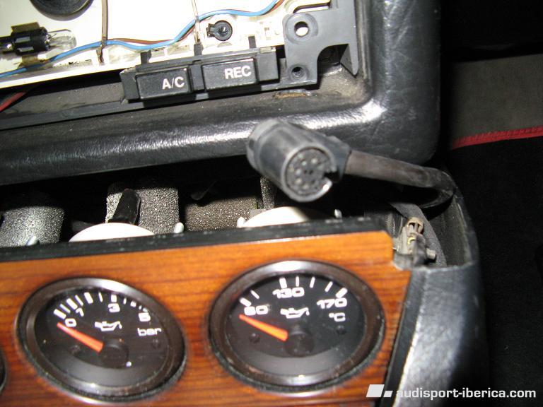

Muy buenas, pues eso, que ayer cambiando las bombillas de los mandos de la calefacción y de los relojitos centrales me encontré dos cables con sendos conectores como el de la fotografía. ¿alguién sabe de que gaitas pueden ser? no pude seguir el cable porque no llegué a sacar toda la consola.

Como bien dices seguramente es del antiguo dueño, uizas iran al maletero, ue es lo normal.
