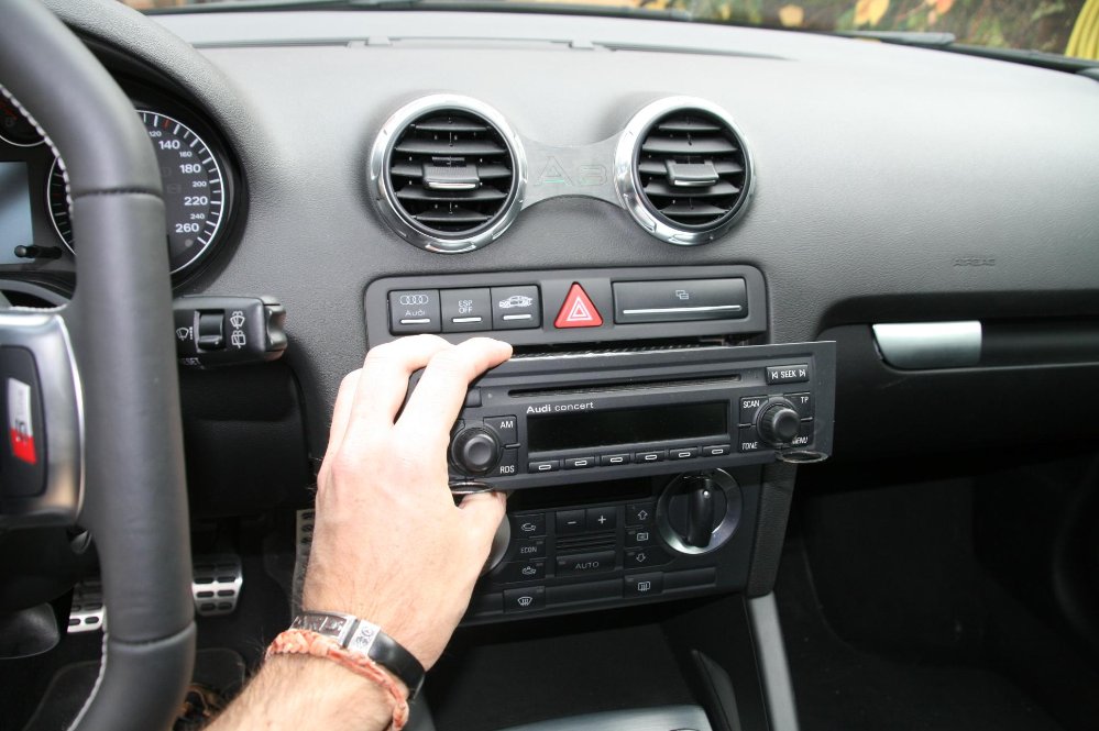

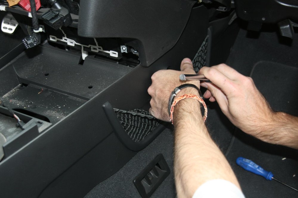

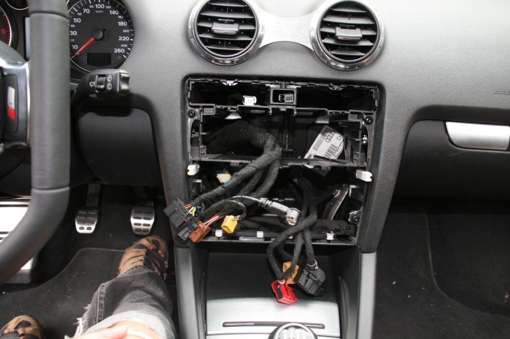

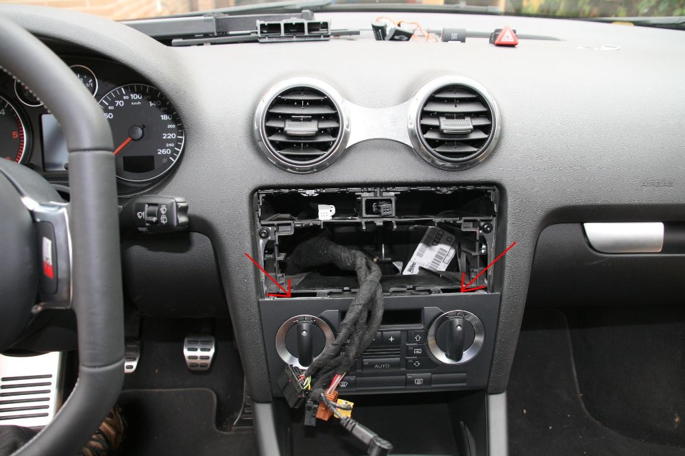

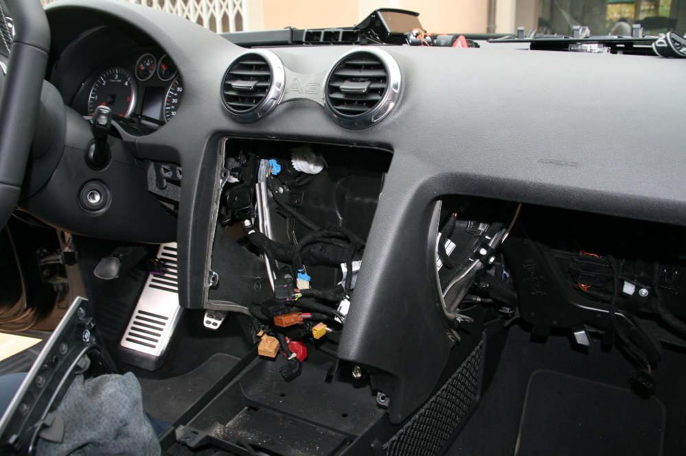

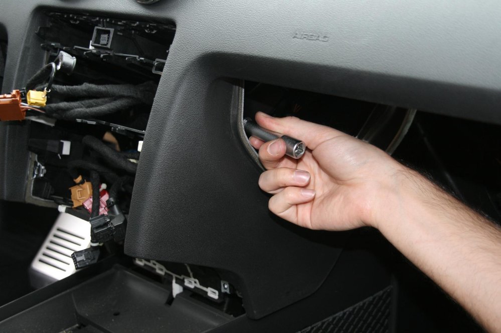

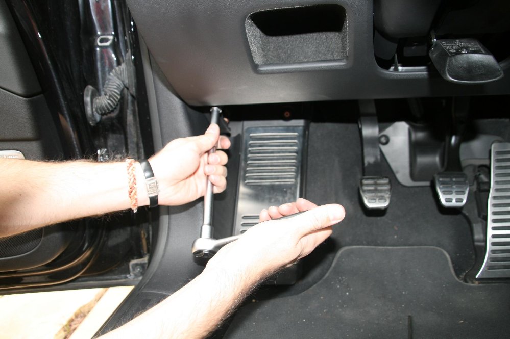

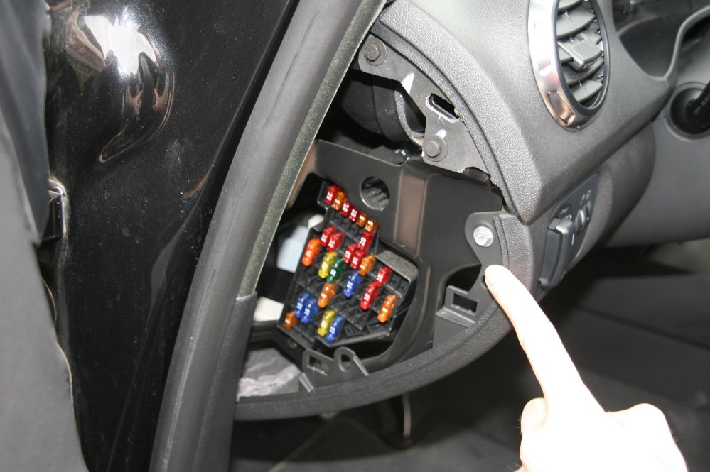

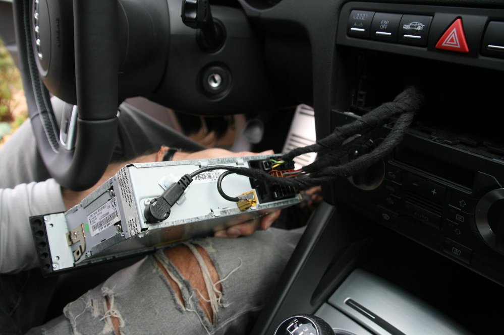

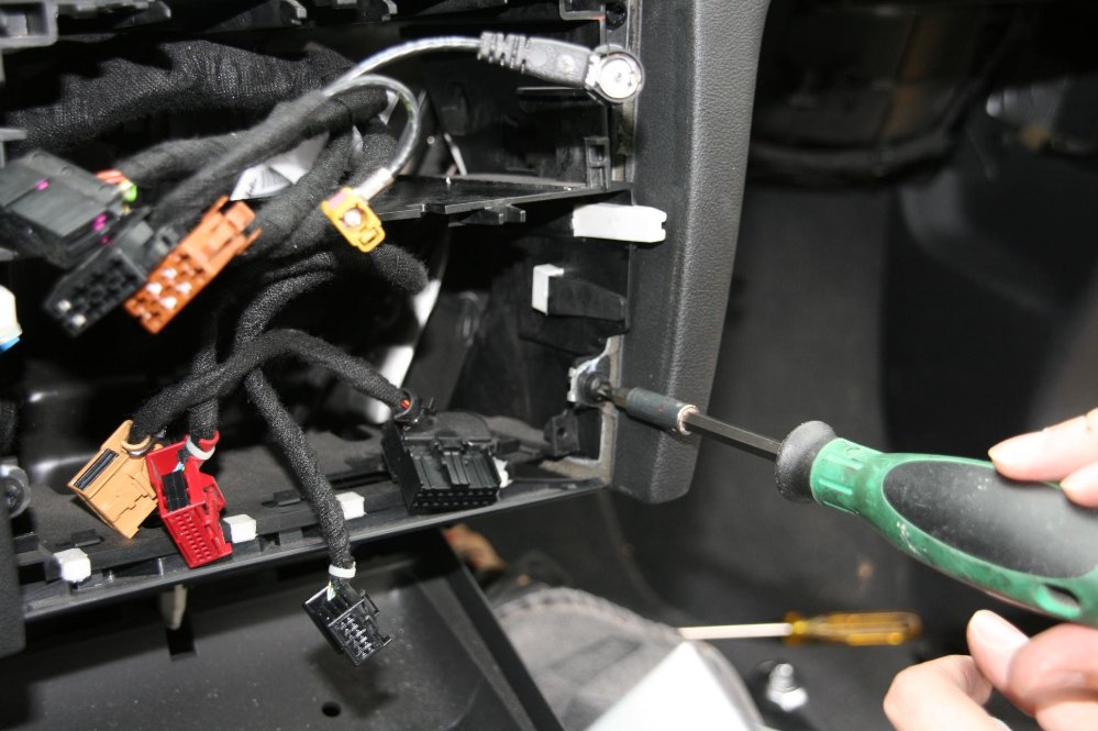

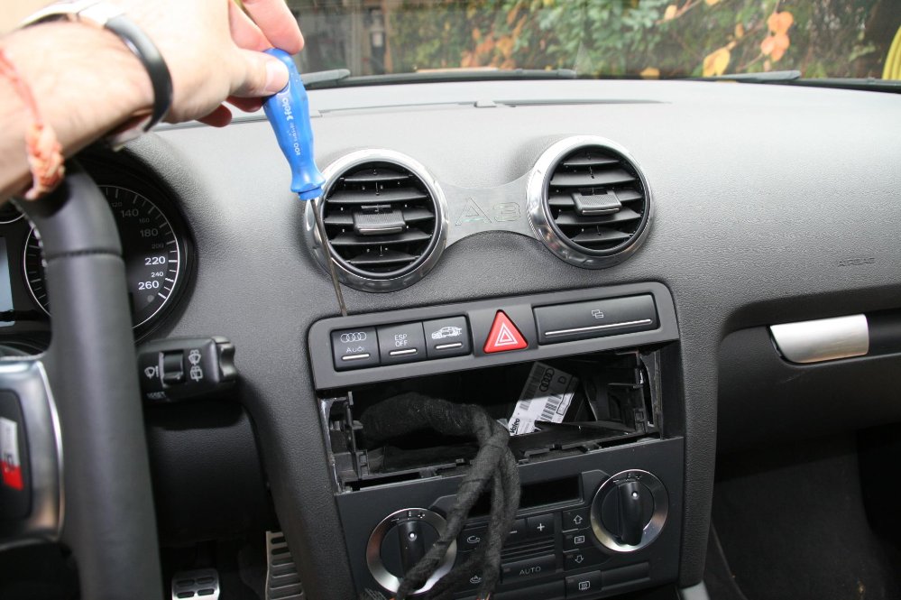

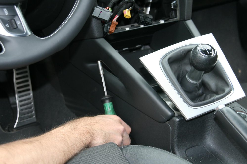

Publicado (editado)

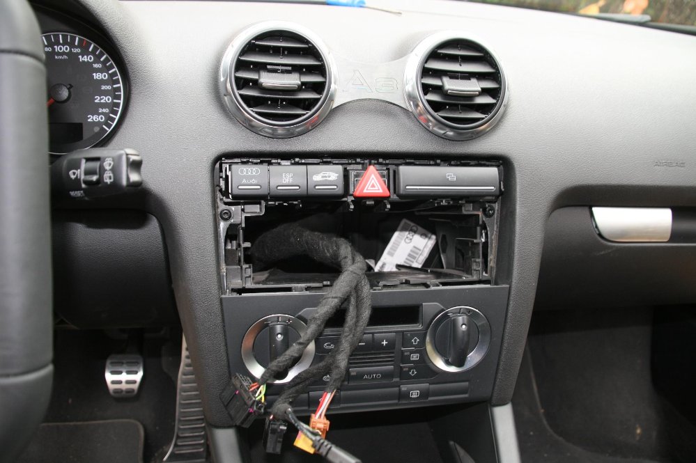

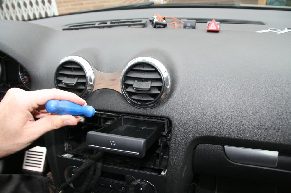

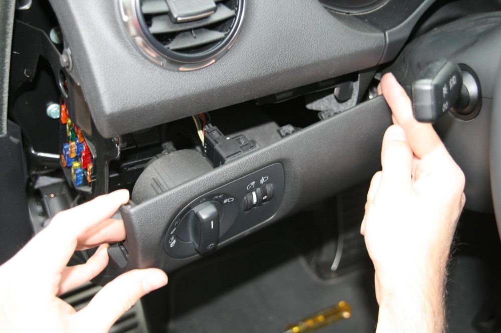

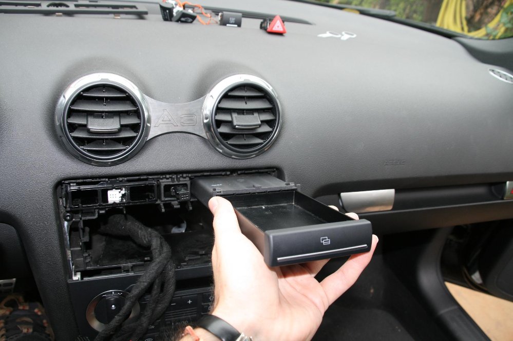

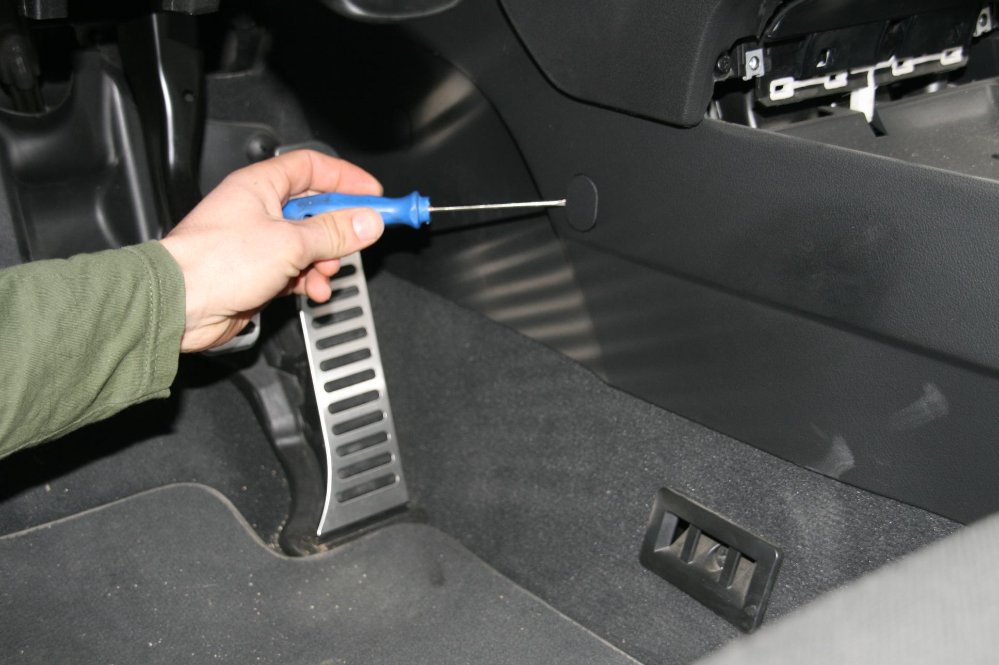

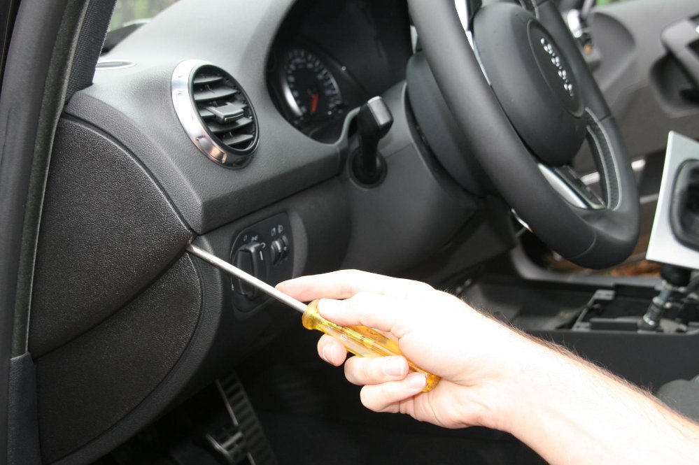

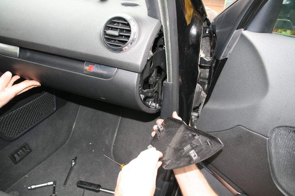

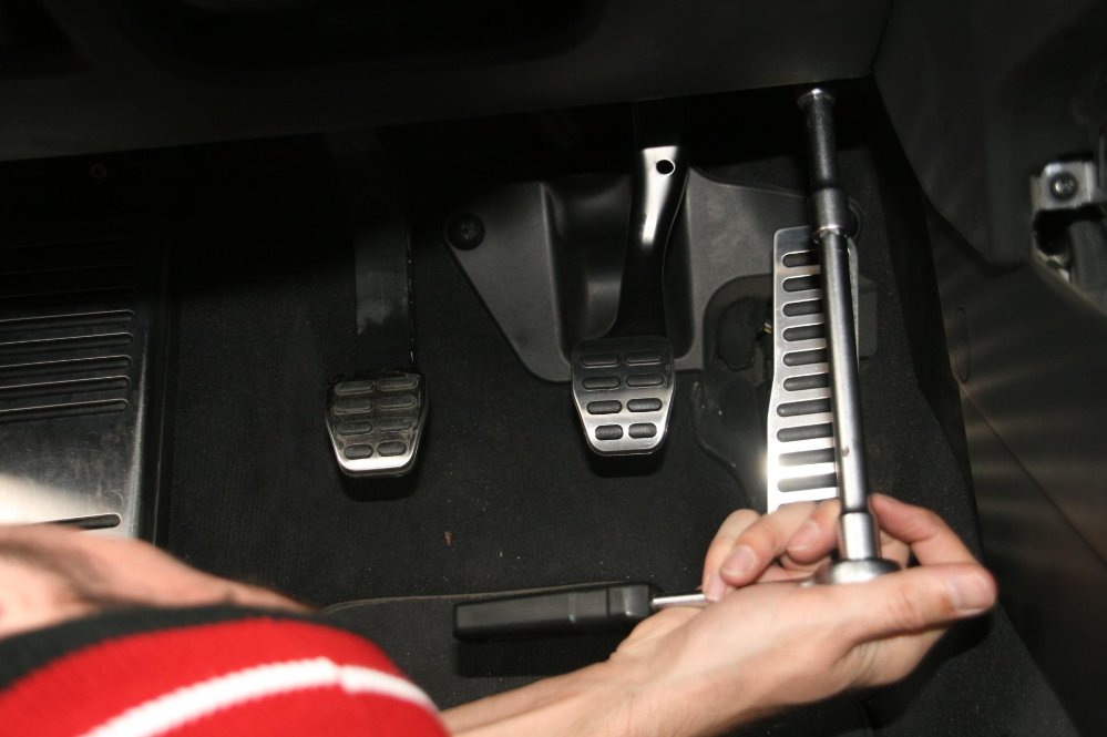

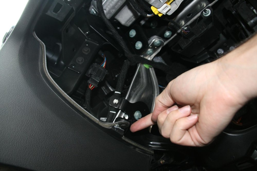

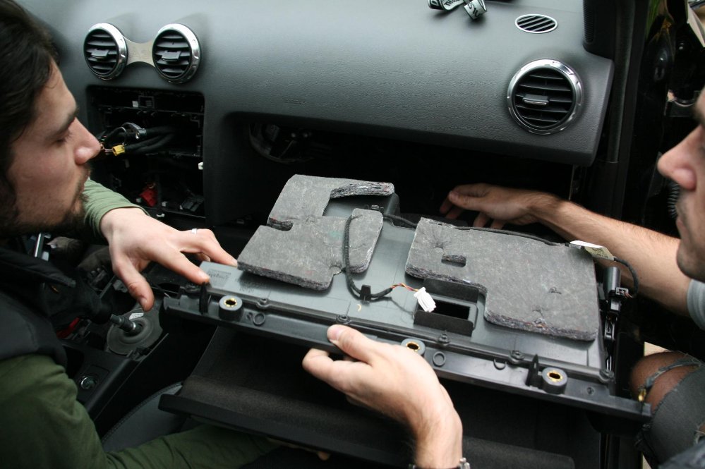

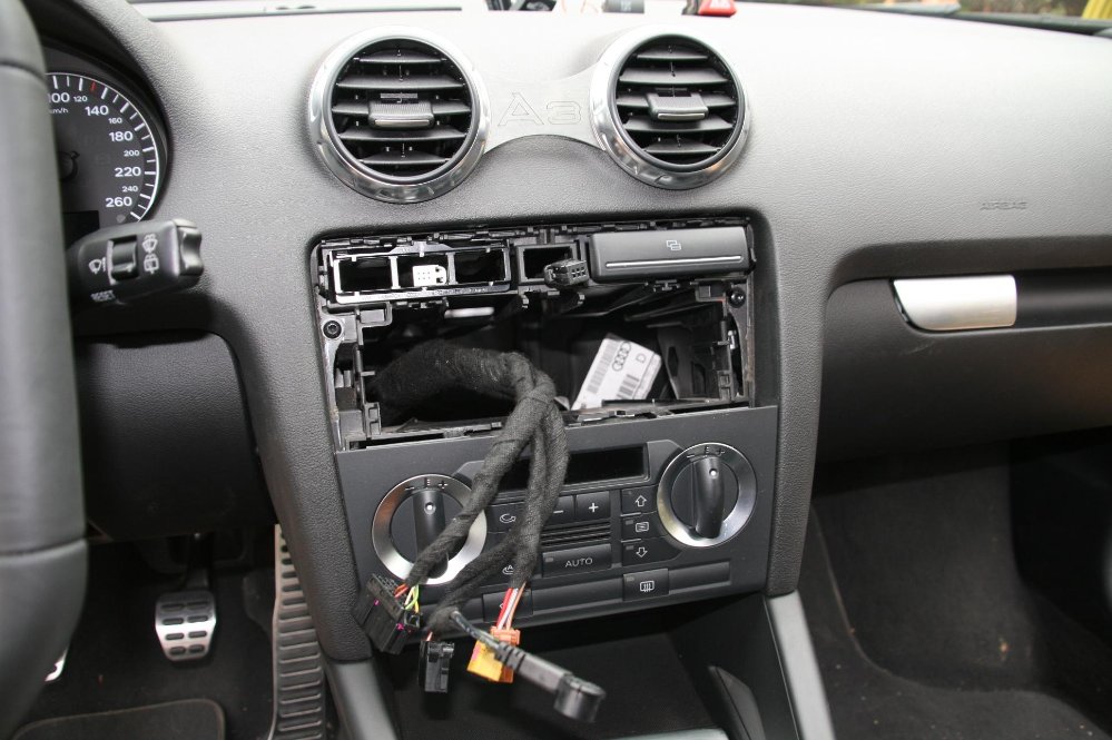

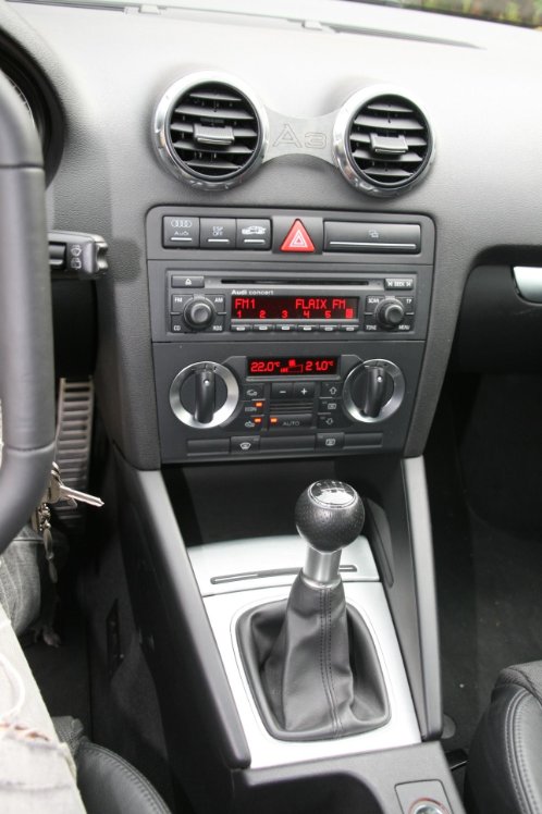

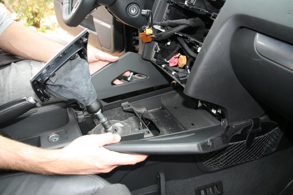

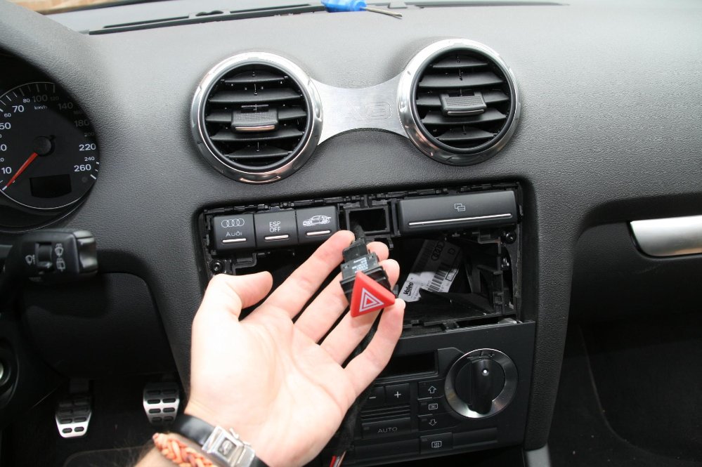

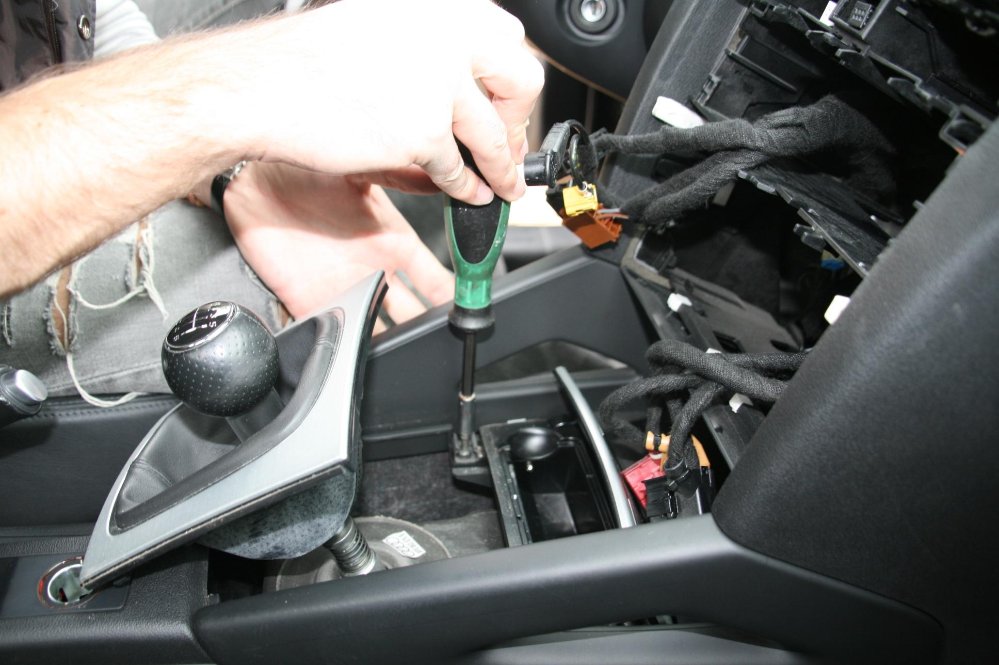

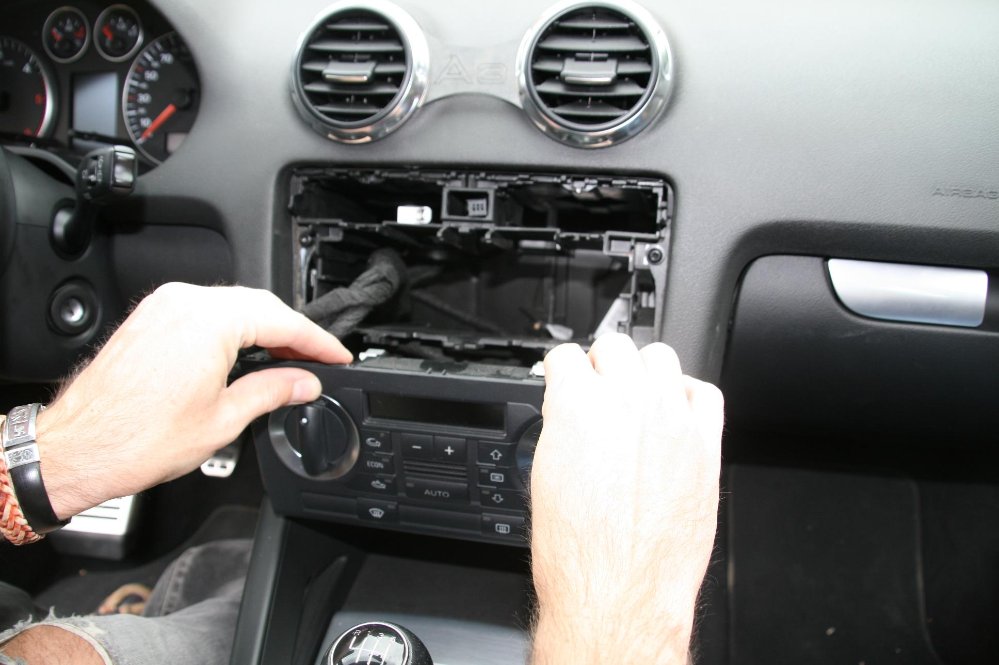

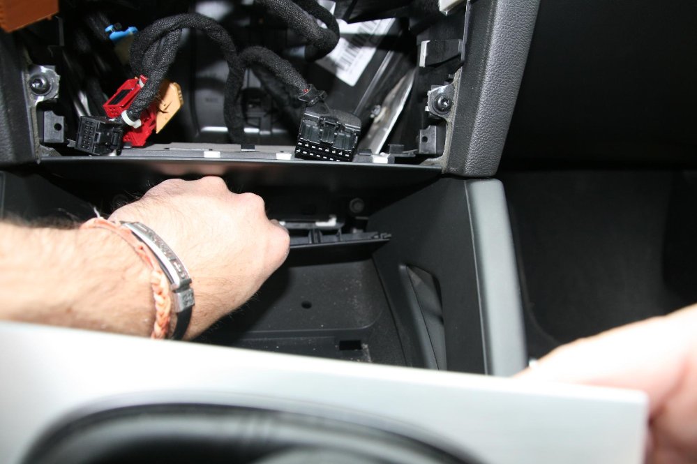

Hola a todos,

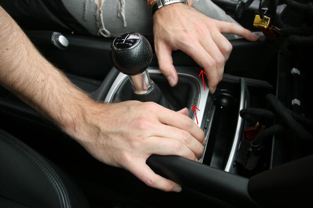

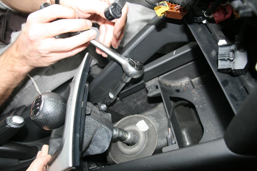

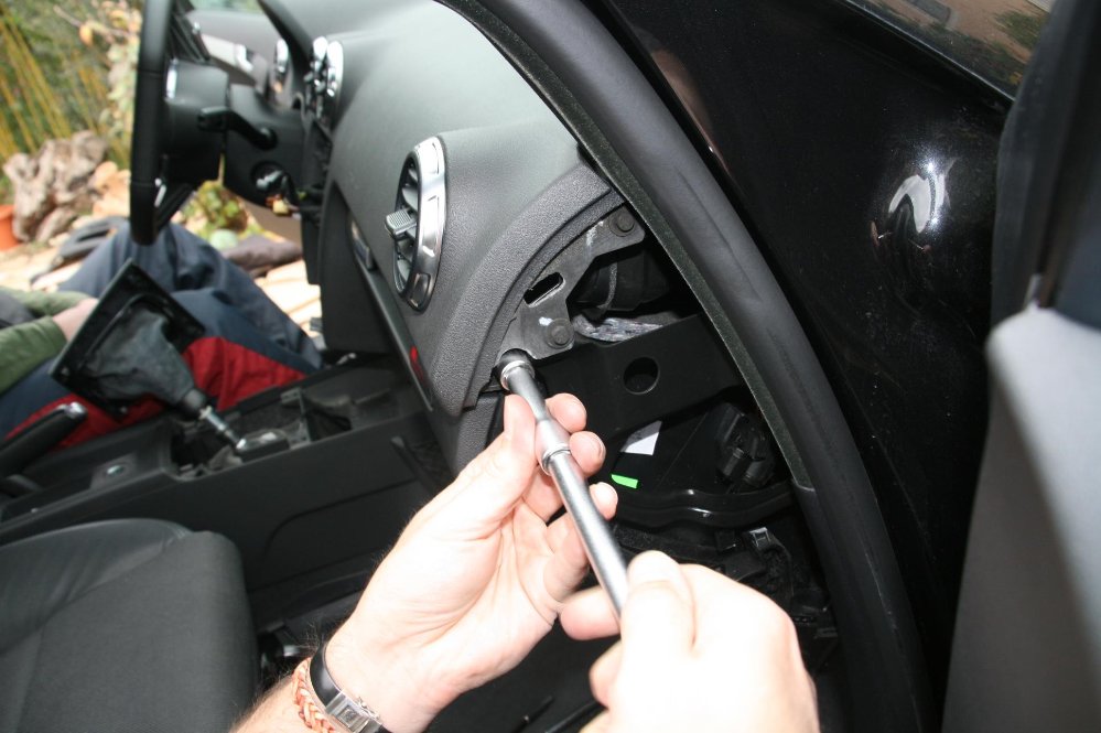

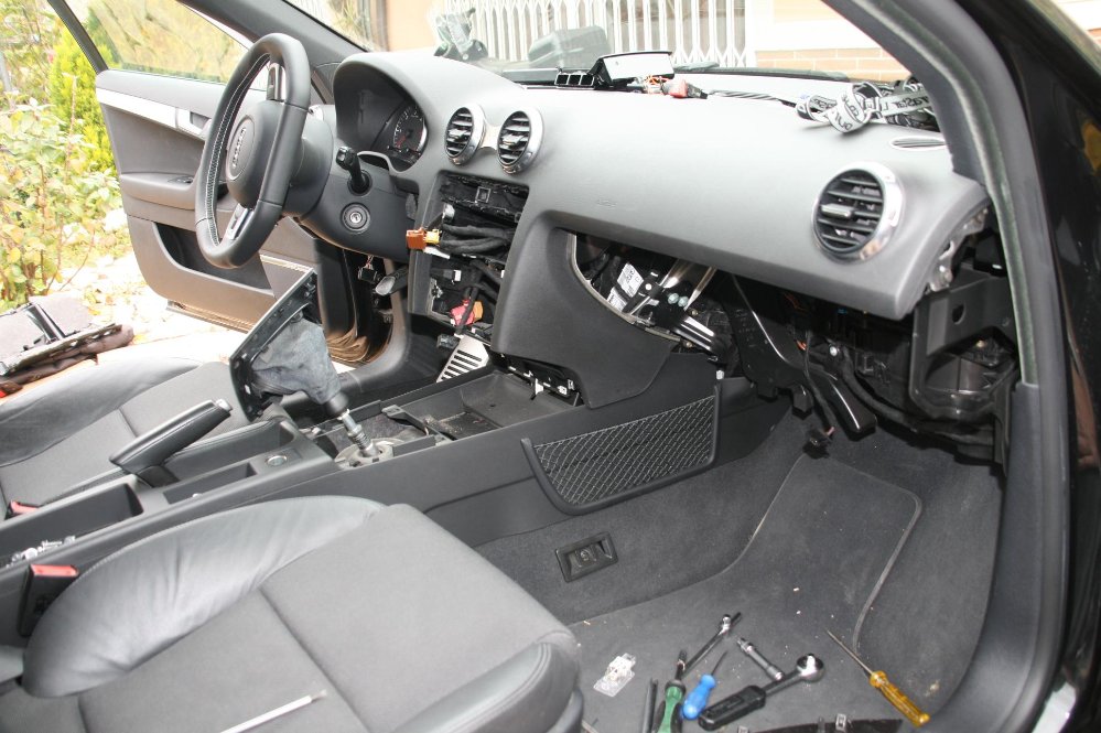

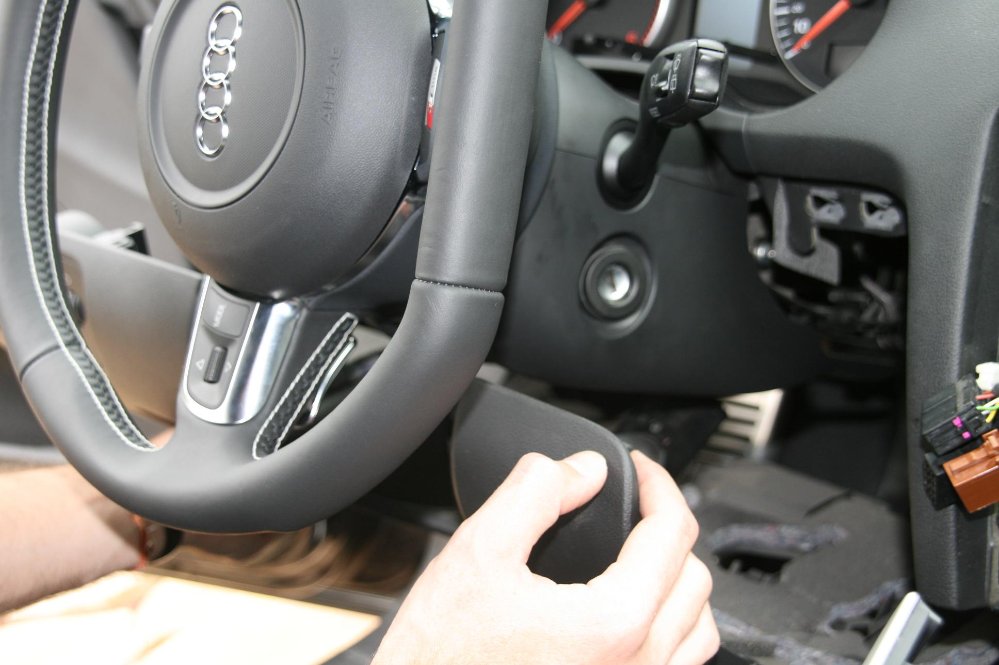

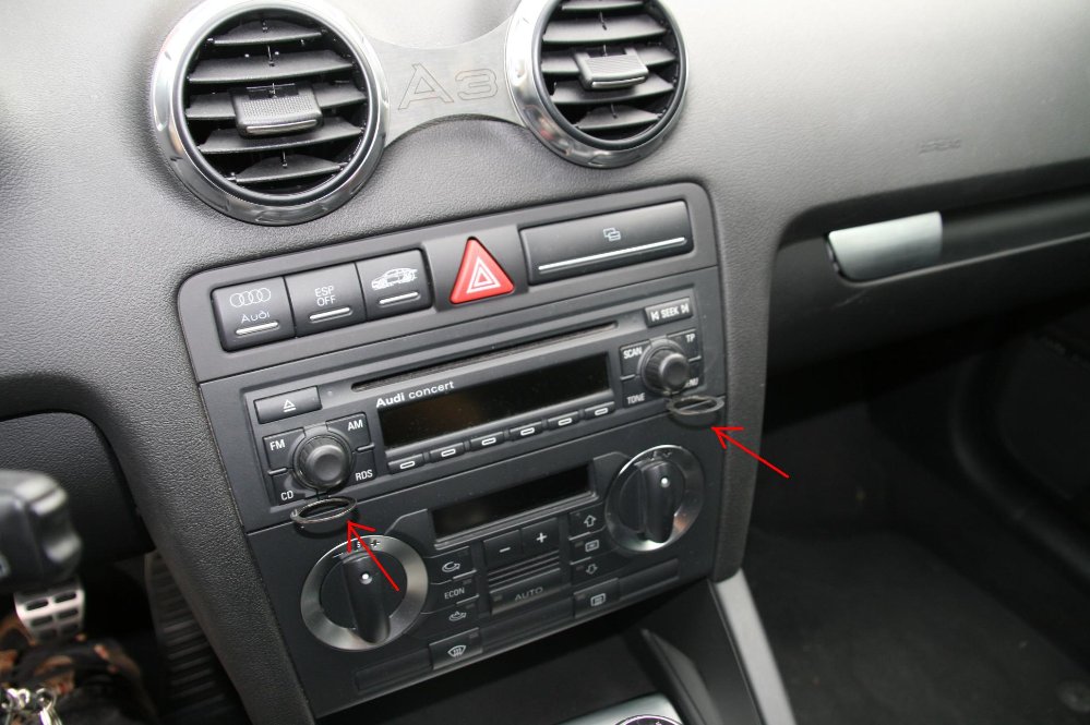

Algunos me habiais pedido las fotos originales del brico y hace poco las encontré en un antiguo disco duro.
Os las vuelvo a subir, están ordenadas cronológicamente:
Espero que os sirvan...
Recordad que el montaje de todo se hace simplemente a la inversa.
Un saludo!
Editado por Air Crusan
reordenar foto
