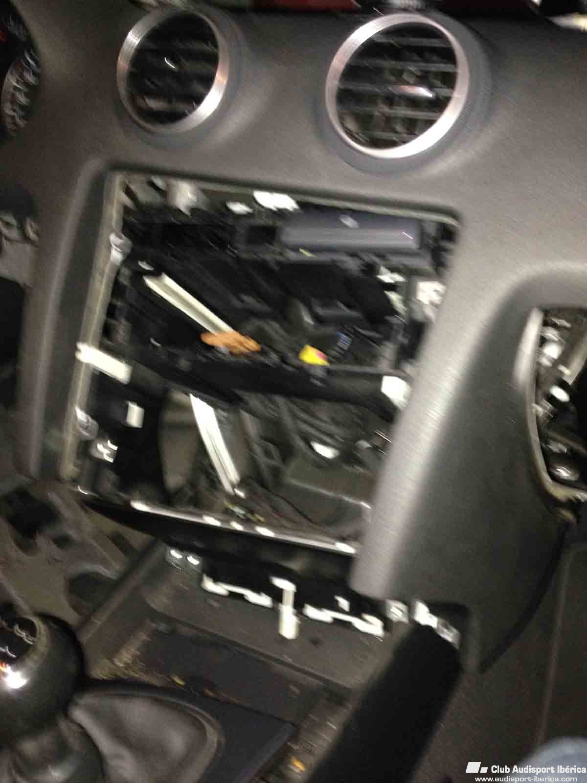

ncubal Publicado 19 de Enero del 2014 Denunciar Publicado 19 de Enero del 2014 Pero que tampoco es una película hacerlo.... yo no tengo ni idea de desmontar coches y básicamente es sacar tornillos (unos 29-30 tornillos en total)... las fotos asustan pero creo que con la limitación que aporta el 1 din vale la pena.... El armario tampoco es tan divicil yo solo lo saque en 10 min, pero hay que pillarle el truco y sacarlo de la mejor manera el mío estaba todo de lado ya y pensaba que no salía pero salió bien Dejo foto borrosa para cuando lo estaba girando ... Responder
