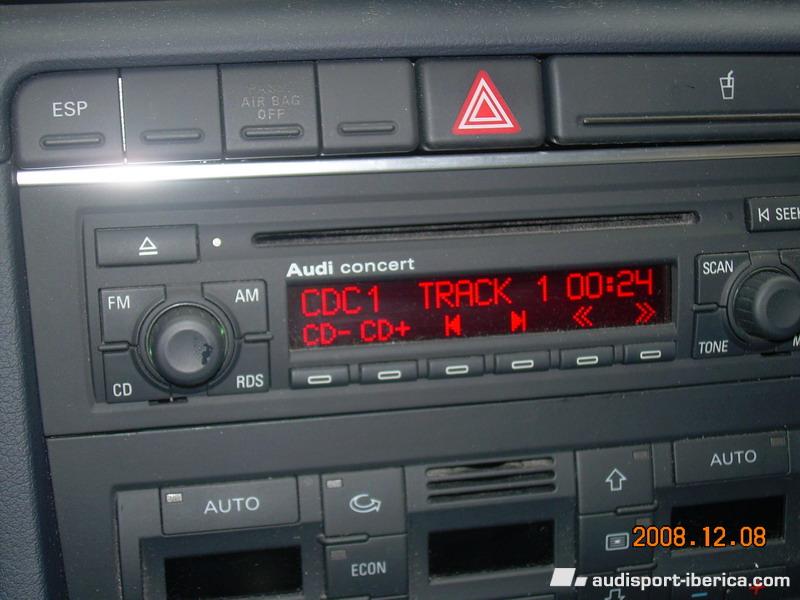

GASMAN77 Publicado 7 de Diciembre del 2008 Autor Denunciar Publicado 7 de Diciembre del 2008 ei como va??? Pues ya lo tengo montado y funcionando. La cámara de fotos hoy no quería funcionar (me la arreglaron hace un par de meses en MediaM, pero la óptica sigue fallando de vez en cuando. Cuento. Mi idea en principio era montarlo sin hacer ningún tipo de agujero ni corte ASÍ que después de darle muchas vueltas decidí colocarlo en el hueco de debajo del volante. Es ese hueco donde cabe exactamente la carterita con los libros del coche y la documentación; vi que colocándola por su parte más estrecha quedaba hueco exacto para el aparatito. Como ese hueco, por debajo va agujereado, pues mejor. Metí las dos llaves extractoras y saqué la radio. A duras penas, vi que por la parte izquierda del hueco de la radio se"veia" luz; metí un destornillador por la parte derecha del acelerador y desde el hueco de la radio vi la punta: "No sé cómo, pero tiene que pasar", pensé y manos a la obra. 15 minutos de intento hasta que logré pasar un cable guía desde el hueco de la radio hasta la zona del acelerador. Puse el Xcarlink en su posición (ojo, hacer esto antes de pasar los cables hasta la concert, por que yo tuve que sacarlo después de lo que me costó meterlos) y pasé los cables por uno de los huecos de esa guantera de debajo del volante; después enganché los cables al cable guía y tiré con cuidado para llevar los cables a su sitio. Hay un sitio por donde pasan muy ajustados los dos conectores y tuve que ayudarme con los dedos. Al final lo conseguí Después de conectar todo, no sabía donde enganchar los cables negros que van a masa. Creo que uno iba a la caja de la radio y el otro a un punto de masa del coche. Como en la prueba los puse los dos a la caja de la radio y funcionaba, los he conectado los dos a la caja metálica de la concert. De momento va todo bien. Quiero probar con una tarjeta de 1 GB y otra Micro SD de 2 Gb a ver si las aguanta, antes de comprarme otra. El viernes en el curro estuve probando un MP3 y un Ipod, pero no los reconoce, pensábamos que la entrada directa miniUSB transmitía todo lo que le llegaba, pero vamos a hacer la prueba con las carpetas CD01... peor así el Ipod no le sacas provecho. Y de momento eso es todo. Lamento lo de las fotos pero las del movil no valen un pimiento. Un saludo. PD Si lo tuyo va todo bien, en 6/7 días desde que lo pagaste deberías tenerlo. Responder

GASMAN77 Publicado 8 de Diciembre del 2008 Autor Denunciar Publicado 8 de Diciembre del 2008 Esta del frontal Responder
