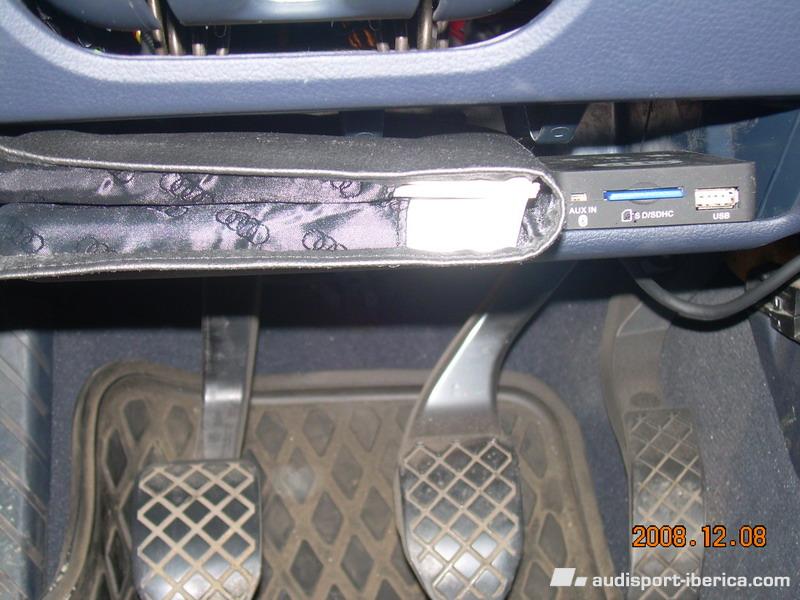

GASMAN77 Publicado 8 de Diciembre del 2008 Autor Denunciar Publicado 8 de Diciembre del 2008 Vista superior... Responder

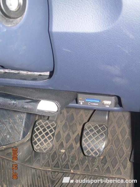

GASMAN77 Publicado 8 de Diciembre del 2008 Autor Denunciar Publicado 8 de Diciembre del 2008 De frente... Responder

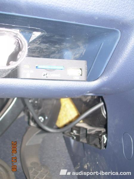

GASMAN77 Publicado 8 de Diciembre del 2008 Autor Denunciar Publicado 8 de Diciembre del 2008 "Endabajo" Responder

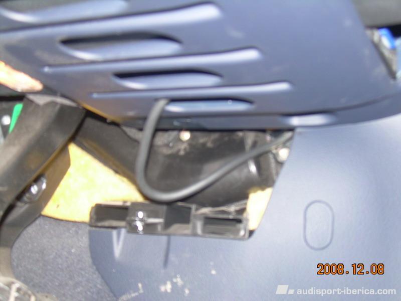

GASMAN77 Publicado 8 de Diciembre del 2008 Autor Denunciar Publicado 8 de Diciembre del 2008 Lúltima Responder
david1981 Publicado 8 de Diciembre del 2008 Denunciar Publicado 8 de Diciembre del 2008 Esta del frontal te ha quedao muy bien, ademas es un sitio discreto Responder
PatatA4 Publicado 8 de Diciembre del 2008 Denunciar Publicado 8 de Diciembre del 2008 Sr. GASMAN77, la verdad que con las fotos me acabas de convencer del todo!!!!! y por lo que dices, no te ha costado mucho pasar el cable, no?????? Gracias por las fotos, y buen Bricoooooo!!!!!! Saludotessss Responder
Orenes-Sline Publicado 8 de Diciembre del 2008 Denunciar Publicado 8 de Diciembre del 2008 Te a quedado de lujo hay escondidito,al menos no tienes que abrir la guantera enhorabuena por el trabajo Salu2! Responder
GASMAN77 Publicado 8 de Diciembre del 2008 Autor Denunciar Publicado 8 de Diciembre del 2008 Gracias. Al final funcionó la cámara. Espero que os ayude. Morata, el cable pasa bien, pero son los dos conectores que lleva son los que pasan muy justos y tienes que ayudarlos para no romper los cables, pero con paciencia pasan. (Tengo desde el pulgar al antebrazo lleno de raspones como si me hubiera atacao una gata (de las de 4 patas)). Un saludo. Responder
