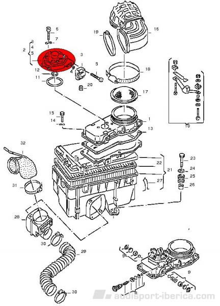

Pues sí.
Esa caja metálica marcada con el nº1 es el caudalímetro, lo que hay debajo del plástico negro gordote.

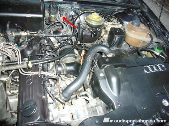

No tendrás alarma, no?
Te lo digo porque el mío la única vez que montó en una grúa fue por lo mismo que a tí hasta que un buen día ya ni siquiera arrancaba. El mecánico que es de confianza me dijo que había revisado todo y estaba todo correcto. Me dijo que ya me llamaría cuando viese algo. Me llamó a la media hora y me dijo: vente a por él que ya está. Era la alarma, que en esa época las que montaban daban problemas porque las pistas del circuito se calentaban y se desoldaban. Me la quitó tirando de un cable que va debajo de la pieza que te señalo (o la de su izquierda, no lo recuerdo).post-12357-1228157267.jpg
Comprueba eso lo primero y luego hablamos.
