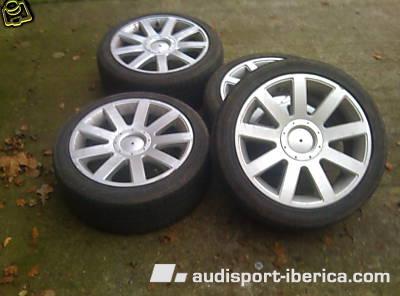

FrankAudi Publicado 29 de Noviembre del 2008 Denunciar Publicado 29 de Noviembre del 2008 El tema es que estoy mirando llantas por ebay, pero bno quiero meter la pata. Aunque ya me leí dos hilos enteros de conversación respecto a que es mejor en 17 o en 18, que si patatuning etc etc... jejeje. Pero mi duda concretamente es la siguiente: Las llantas originales que yo tengo, que son las típicas de rodado 15, son "ET 45". Y yo he visto en ebay unas replicas de S4 si no me equivoco, pero bueno, son las que ami mas me gustan para mi A4, que son rodado 17. No dice que ET son, pero igualmente ya lo llamaré para preguntarle al propietiario que ET son. La duda es: Si son rodado 17... Que ET deben ser para que pueda colocarlas en mi A4 sin problemas??? Gracias de antemano y pongo foto de las llantas que tengo y foto de las que quiero comprar Responder

FrankAudi Publicado 30 de Noviembre del 2008 Autor Denunciar Publicado 30 de Noviembre del 2008 Gracias por la ficha, buena data! Hoy vi un anuncio de unas llantas similares, pero las originales de Audi, (Estas que yo quiero son réplica) Y decía en el anuncio ET 112... Puede ser eso? O se equivocaron y pusieron mal el número del ET en el anuncio? Me quedé un poquito preocupado por que ya le pregunté al dueño de las llantas que yo quiero que ET son, y no tiene ni idea de que es eso... Así que ya veo que voy por camino sinuoso con el tema de las llantas. Igual me la juego, y si no le van, las vuelvo a vender, que esas llantas están saliendo como pan caliente por estos lados. Saludos, Frank. Responder
