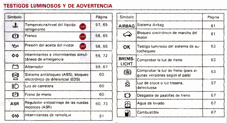

Platinos Publicado 29 de Noviembre del 2008 Denunciar Publicado 29 de Noviembre del 2008 ... no enciende ningún testigo de luces de cruce. No enciende ningún testigo de freno de mano puesto. No canta ningún chivato cuando te dejas las luces encendidas y abres la puerta. Tampoco cuando te dejas las llaves puestas. Atrás sólo enciende una luz antiniebla y no sé si debería encender dos ... Por último, el marcador de combustible se queda corto. Marca menos de lo que lleva. Me ha dicho el mecánico que es el aforador, pero que la pieza nueva puede costar en torno a los 400€, que mejor la pille en un desguace. Todavía no la he encontrado. Este coche, que yo sepa, no tiene indicador de luces de cruce ni de posición. Yo no los tengo en mi 100, y tampoco aparecen en el manual: En tu modelo, sólo hay una luz antiniebla, y una sola lámpara para marcha atrás. El problema de la marcación de combustible se arregla ajustando el propio reloj. Se desmonta el cuadro, y se gira una rueda que hay bajo el indicador. Y comparar un Laguna con un Audi, qué quieres que te diga. El Audi le da cien mil vueltas al Laguna, sobre todo en calidad de materiales y mecánica, porque precisamente antes de comprar mi petrolero estuve viendo un par de Renault, incluso un V6, y me parecieron muy flojos. Arregla bien tu coche, y verás dónde deja el Laguna. Responder
