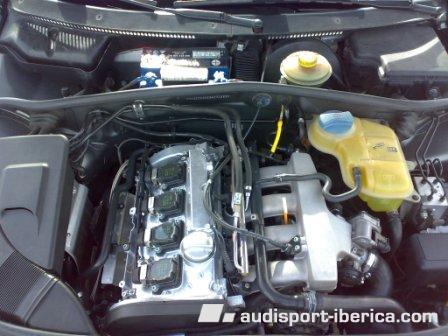

bomm Publicado 2 de Diciembre del 2008 Denunciar Publicado 2 de Diciembre del 2008 El manguito va ala FPR, regulador presion gasolina,te pongo una foto mia,es el mangito amarillo,ok? Un saludo. Responder
kiko1.8T Publicado 2 de Diciembre del 2008 Autor Denunciar Publicado 2 de Diciembre del 2008 Ok bomm, solo dos dudas mas bueno no tres, jejeje en tu foto si me permites te señalado dos cositas (a lo chapu) la que pone 1, eso es la T verdad? la que pone 2, de alli ya tira para el interior del coche?? Luego otra cosita, en mi reloj vienen 3 cables, ROJO: es positivo NEGRO: es negativo BLANCO: es Boost sensor (tambien pone, Connect to gauge) Bien en el traductor me pone que significa, sensor de empujon, mi duda es el cable balnaco este donde tengo que conectarlo..... AYUDA! Responder

bomm Publicado 2 de Diciembre del 2008 Denunciar Publicado 2 de Diciembre del 2008 Ok bomm, solo dos dudas mas bueno no tres, jejeje en tu foto si me permites te señalado dos cositas (a lo chapu) la que pone 1, eso es la T verdad? la que pone 2, de alli ya tira para el interior del coche?? Luego otra cosita, en mi reloj vienen 3 cables, ROJO: es positivo NEGRO: es negativo BLANCO: es Boost sensor (tambien pone, Connect to gauge) Bien en el traductor me pone que significa, sensor de empujon, mi duda es el cable balnaco este donde tengo que conectarlo..... AYUDA! Eso es,la T es la negra,y el cacho de manguito va,para el interior,que yo lo e metido,segun miras el motro,por una ranura que hay donde la visagra del capo,y el manguito del reloj lo e escondido debajo de la caja de reles,tambien conocido como la caja de la centralita. Yo ese reloj le monte la 1ªvez, y le conecte los 2 cables del positivo y el del "Gauge" juntos a la caja de fusibles,a un fusible que es el del cuadro,para asi que se encienda cada vez que doy contacto,como el cuadro,y el negativo es masa,ese en cualquier tornillo metalico o chapa,lo puedes fijar. En tu caso el positivo lo puedes conectar al rele de los 4 intermitentes "Warning",que siempre se enciende cada vez que das contacto, no se si me e explicado bien. Un saludo. Responder
