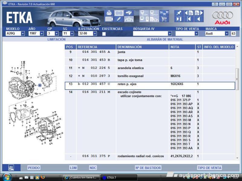

lagarto Publicado 30 de Noviembre del 2008 Denunciar Publicado 30 de Noviembre del 2008 Ya e visto q es del año 97. A ver si te sirve Responder
santiagom Publicado 1 de Diciembre del 2008 Denunciar Publicado 1 de Diciembre del 2008 Si no lo encuentras, desmontalo y midelo, por las medidas, lo puedes encontrar en una tienda de repuestos industriales o agricolas, si lo haces asi, pidelo de doble labio. Responder
MBB-2.8/V6 Publicado 1 de Diciembre del 2008 Denunciar Publicado 1 de Diciembre del 2008 Ya e visto q es del año 97. A ver si te sirve He visto esa ventanita del ETKA y me ha molado cosa magnificiente, creo que soy el único en el foro que no se ha enetrado que existe. ¿sabes donde puedo conseguir ese maravilloso programa? Muchas gracias. Chalud, Responder

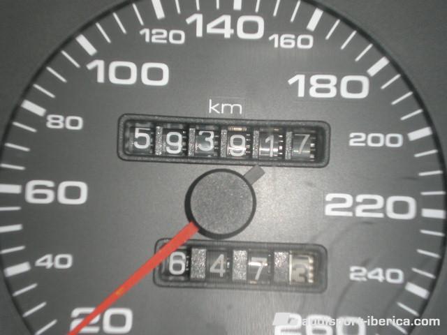

arillos Publicado 1 de Diciembre del 2008 Denunciar Publicado 1 de Diciembre del 2008 Qué sabrá ese vendedor lo que es un 200 turbo? No dejes que por unos simples retenes el coche no pueda hacer otros 600.000 km. Por cierto, no creo que sea del año 97. Lagarto, querrás decir 87, a ver si las referencias no van a coincidir. Responder
RomuloTDI Publicado 1 de Diciembre del 2008 Denunciar Publicado 1 de Diciembre del 2008 30000km all año para un 2.2t, no esta mal, suerte con la busueda. Responder
lagarto Publicado 1 de Diciembre del 2008 Denunciar Publicado 1 de Diciembre del 2008 Si no lo encuentras, desmontalo y midelo, por las medidas, lo puedes encontrar en una tienda de repuestos industriales o agricolas, si lo haces asi, pidelo de doble labio. Lo puedes bajar del emule. Tambien hay una pagina parecida http://www.vagcat.com/ Responder
lagarto Publicado 1 de Diciembre del 2008 Denunciar Publicado 1 de Diciembre del 2008 Qué sabrá ese vendedor lo que es un 200 turbo? No dejes que por unos simples retenes el coche no pueda hacer otros 600.000 km. Por cierto, no creo que sea del año 97. Lagarto, querrás decir 87, a ver si las referencias no van a coincidir. Tienes razon, quise decir del 87 Responder
LcTrC Publicado 1 de Diciembre del 2008 Denunciar Publicado 1 de Diciembre del 2008 (editado) Si no lo encuentras, desmontalo y midelo, por las medidas, lo puedes encontrar en una tienda de repuestos industriales o agricolas, si lo haces asi, pidelo de doble labio. +1 Con un poco de suerte aún conserva las medidas inscritas, sinó, llévalo a una tienda de recambios y seguro que dan con alguno idéntico. Saludos. PD: Con esos km estará en un altar, no ? Editado 1 de Diciembre del 2008 por LcTrC Responder

lagarto Publicado 2 de Diciembre del 2008 Denunciar Publicado 2 de Diciembre del 2008 Cuando se ve un coche de estas caracteristicas, hay q girarse para admirarlo. 600000 km y dando guerra S2 Responder
