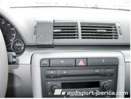

Mi otra pregunta por si alguien puede orientarme: Quiero instalar un TomTom de forma mas o menos fija con un kit de la marca Brodit (os adjunto fotos). El kit consta de una pinza-soporte que se monta en el salpicadero en la salida de aire central. El problema es que no se por donde meter el cable de toma de corriente. El coche llevaba un bluetooth Parrot instalado en la salida de aire izquierda y el cable lo metieron entre la goma del salpicadero y la moldura de aluminio. Alguien me puede orientar como hay que desmontar esto y donde conectar el cable? hay que sacar la radio (llevo una Concert II)? Gracias por vuestra ayuda.

Lo de la toma de corriente, hay un brico por el foro de como sacar corriente del porta-monedas. S2.
