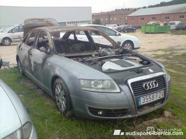

lazaro.gil Publicado 2 de Diciembre del 2008 Autor Denunciar Publicado 2 de Diciembre del 2008 Creo que voy a pasar del tema puesto que no lo veo claro y al final es mas sencillo y barato poner un kit de xenon, me preocupa sobre todo en caso de golpe la pasta que valen y que el seguro no hay manera de que se haga cargo. Os paso el contacto del coche siniestrado por si a alguien le interesa algo, he visto que varios habeis preguntado por piezas y os puede ser de utilidad, habia guardado durante hoy la informacion para que no le salieran muchas novias al vendedor pero es todo vuestro, por que no lo veo claro. http://www.segundamano.es/vi/13076851.htm?ca=45_s Os dejo el enlace, por cierto, no es verdad que por 1000 euros os de el coche como pone el anuncio, el tio quiere hacer negocio con el coche de c***. Espero que esto sirva a alguien, un saludo a todos. Responder
bielsa Publicado 3 de Diciembre del 2008 Denunciar Publicado 3 de Diciembre del 2008 como para pedir el volante valla tela como ha quedao un saludo Responder
CMB Publicado 3 de Diciembre del 2008 Denunciar Publicado 3 de Diciembre del 2008 Eso, eso, ¿Que le pasó al coche? Responder
carnacas Publicado 3 de Diciembre del 2008 Denunciar Publicado 3 de Diciembre del 2008 solo parece que le vale la matricula jeje Responder
