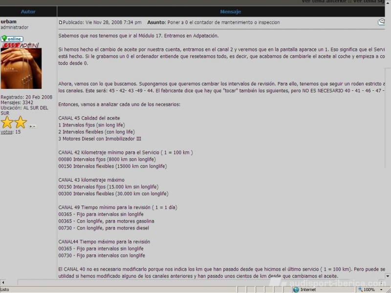

chirrito Publicado 12 de Diciembre del 2008 Autor Denunciar Publicado 12 de Diciembre del 2008 Lo que más me gusta de todo esto, es ver cómo la gente copia y pega pantallazos de otros foros y los pone aquí como si nada. Estaba leyendo el texto y yo mismo me estaba diciendo....... "Esto me suena, esto me suena" <_< Sigo dándole vueltas y me digo otra vez "Leñe, si es que se parece hasta en mi forma de escribir". Claro, hasta que caigo en la cuenta de que, lo que hay publicado, es un correo que le envié a Urbam, gran amigo mío, por cierto (esto es por si me lees <_< ) explicándole todo el proceso. En su día, él me pidió permiso para publicar esa "chuleta" y, cómo no, se lo concedí. Lo mismo ocurre con el parktronic: parte de la información es mía pero mejorada por Urbam. Hemos hablado mucho por teléfono, hemos hecho cincuenta mil pruebas, hemos buscado información y le hemos ido probando con la idea de poder tener una documentación en condiciones y ofrecersela a la gente. Pero claro, como dije al principio de este post, "por favor, dadme un poco de tiempo". Lo que quiero decir con este "rollo" es que siempre es conveniente decir de dónde se saca la información; este es un foro que se lee en TODO EL MUNDO. Tenemos muchísimas visitas a lo largo del día y, las cosas, hay que hacerlas bien hechas. Ah! Y ya que estamos, pongo la "prueba" del motivo de mi cabreo. Si alguien la quiere ver en directo, que se pase por aqui SALUDOS Responder

belenlen Publicado 13 de Diciembre del 2008 Denunciar Publicado 13 de Diciembre del 2008 A parte de todo, Toneti28, sigo sin comprender porque vuelves a publicar lo que se puso al principio de este post SALUDOS A ver si lo aclaramos señor moderador: 1. Lo del servicio de inspeccion como sabes me lo ha dicho Urbam y lohe cortado y pegado porque funciona correctamente y lo del volumen del parktronic LO HE HECHO YO A MI COCHE y funciona correctamente. 2.¿Por qe vuelvo a publicar lo que se puso al principio? pues muy facil, para que este ordenado dentro de un post y no haya que ir bailando para leer, porque para que salga en el primer mensaje solo lo puede hacer el moderador. 3. Y segun lo que estoy leyendo parece que no actuo bien segun algunos, pues dejo de postear en este mensaje y si veo alguna cosa o adivino alguna cosa para codificar te la mando por privado y si crees conveniente la posteas y si no pues me la guardo para mi.ASI no habra problemas y malentendidos. LO UNICO QUE HE QUERIDO HACER ES COLABORAR EN ESTE POST SIN NINGUNA MALINTENCION NI ROLLOS RAROS ASI que como te he dicho te lo mando por privi y tu decides si lo colocas o no. Un saludo SIN ACRITUD. Responder
