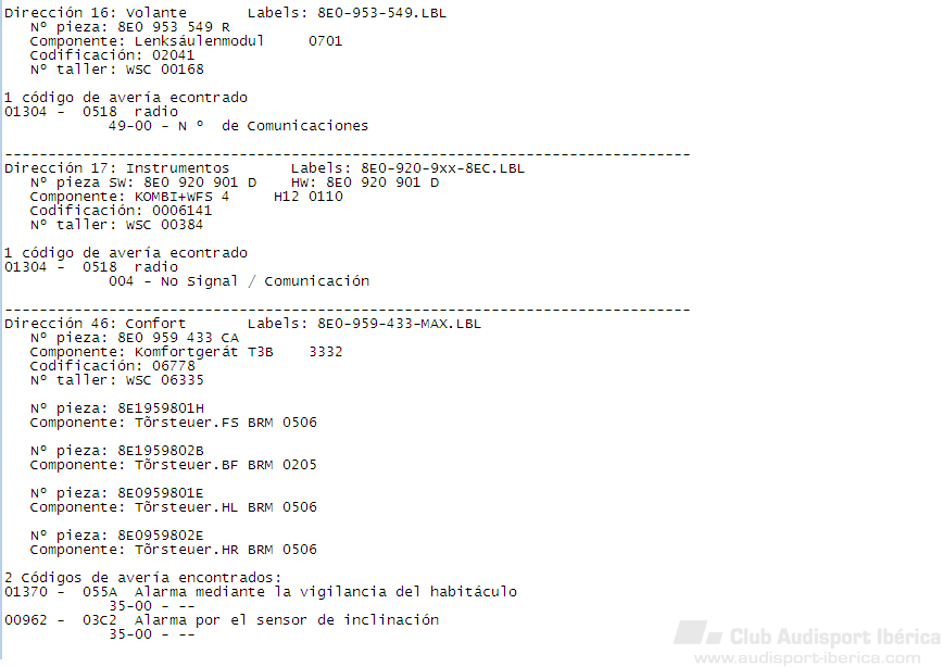

JAVIER82 Publicado 2 de Marzo del 2012 Denunciar Publicado 2 de Marzo del 2012 Hola despues de conseguir que me funcione el cable e hecho un auto -scan y tengo estas 2 averias, llevo intentando poner los pitidos cuando cierro pero no soy capaz, por otro lado tambien estoy intentando cambiar el volumen de la alarma pero tampoco soy capaz no se si alguien que medianamente controle me puede guiar para ponerlo gracias y perdonad mi gran torpeza Responder
