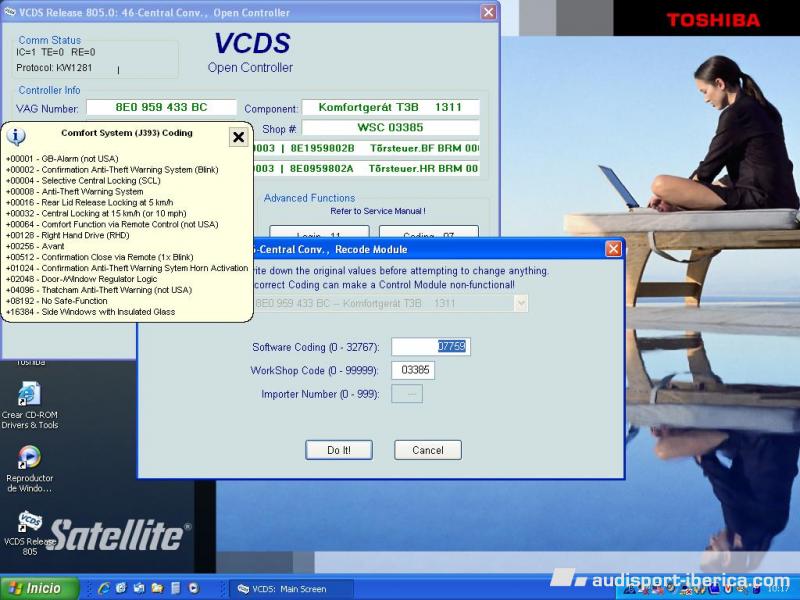

chirrito Publicado 9 de Junio del 2009 Autor Denunciar Compartir Publicado 9 de Junio del 2009 Mañana me llevo el portatil al rabajo, le instalo el Vag Com (que lo formatee hace un par de semanas), te digo el código que tengo puesto y para completar, te pongo la referencia de mi móduclo de confort, a versi las diferencias van a estar por ahí SALUDOS Responder Enlace al comentario Compartir en otros sitios web More sharing options...
chirrito Publicado 10 de Junio del 2009 Autor Denunciar Compartir Publicado 10 de Junio del 2009 Lo prometido es deuda La referencia de mi unidad de Confort es 8E0 959 433 BC y mi codificación es 07759 Te adjunto pantallazo SALUDOS Responder Enlace al comentario Compartir en otros sitios web More sharing options...
chirrito Publicado 10 de Junio del 2009 Autor Denunciar Compartir Publicado 10 de Junio del 2009 Novedades He te4nido un poco de tiempo para ir trasteando y creo que puedo aportar cosas nuevas. Nos vamos al módulo 17, que es el de instrumentos, y en la codificación, le decimos que estamos en Canadá. Para ello nos encontramos con un código como este 00xx?x1 En algunas versiones es posible que no veamos el "1". Lo que nos interesa es la cifra con el símbolo de interrogación.Casi seguro que es el número que os encontreis sea un "1", que viene a significar que está en un país que no necesita una codificación específica; España es uno de ellos, claro está. Pues bien, lo que hacemos es sustituir ese "1" por un "3". ¿Qué conseguimos? De primeras, cada vez que abramos una puerta con el coche arrancado, el cuadro de instrumentos emitirá un "ding" intermitente. También tendremos un aviso de seguridad antes de arrancr el coche que nos obligará a pisar el embrague antes de arrancar. Os adjunto foto A simple vista puede parecer una chorrada pero, así, evitamos que se arrnaque el coche con una marcha metida y salga éste disparado y, lo que es mejor, mecánicamente se "tira" menos de batería en el arranque al estar los discos de embrague liberados cosiguiendo, además, una menor fricción entre éstos prologando más aún su vida. OJO Este aviso de pisar el embrague y su forma de proceder es sólo válida pra los B6. El que tenga un B7 y esté interesado que se vaya al módulo 17 (instrumentos) Entrar en la codificación. No sale un número compuesto de 7 dígitos. OJO, hay veces que no son 7, sino 6. De todas formas, los que nos interesan son el 4 y el 5 si empezamos a contar dese la derecha, es decir, los que están señalados con el dígito de la interrogación 00??xx1 Al número que tengais en esos dos dígitos, sumadle 16. Si lo admite, la opción estará activada y lo veremos de esta forma Responder Enlace al comentario Compartir en otros sitios web More sharing options...
