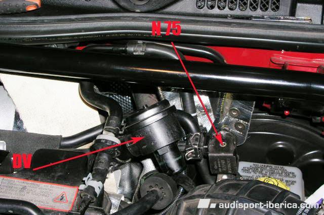

RockyTT Publicado 3 de Diciembre del 2008 Denunciar Publicado 3 de Diciembre del 2008 Espero que esteis diferenciando entre la valvula dexconexion (DV) y valvula reguladora de presión que son dos cosas distintas. Responder

jomadi Publicado 3 de Diciembre del 2008 Denunciar Publicado 3 de Diciembre del 2008 Espero que esteis diferenciando entre la valvula dexconexion (DV) y valvula reguladora de presión que son dos cosas distintas. La DV, es la "deverter valve", usease, valvula de derivación. La reguladora de presión es la N75. En nuestro motor que no sea por valvulas jejejej hay de todos los tipos jeje s2 Responder
