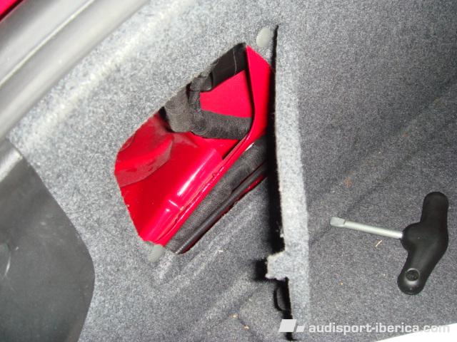

alcorro Publicado 2 de Diciembre del 2008 Denunciar Publicado 2 de Diciembre del 2008 Al conseguir un par de bombillas P21 de LEDs rojos por mediación de un colega que las saca baratitas nos hemos decidido a sacar de paso unas fotillos y hacer un brico simple pero que creo no está de más para los que aún nos les ha toxcado cambiarlas. Empezamos quitando el guarnecido que da a los pilotos (roadster) Responder
alcorro Publicado 2 de Diciembre del 2008 Autor Denunciar Publicado 2 de Diciembre del 2008 Nos encontramos con un PIN que quitamos y aparece esto. NO INTENTAR AFLOJAR. Es un perno que va a presión y la tuerca sirve para hacer un ajuste más o menos fino del piloto a la carrocería una vez instalado. Con no tocarlo vale Responder

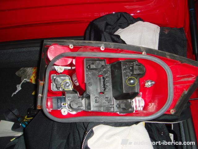

alcorro Publicado 2 de Diciembre del 2008 Autor Denunciar Publicado 2 de Diciembre del 2008 Sacamos el piloto y aflojamos los dos tornillitos Responder
alcorro Publicado 2 de Diciembre del 2008 Autor Denunciar Publicado 2 de Diciembre del 2008 Asi se queda el cacharro "despilotado" Responder

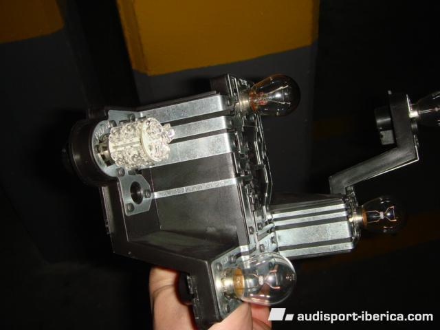

alcorro Publicado 2 de Diciembre del 2008 Autor Denunciar Publicado 2 de Diciembre del 2008 (editado) Aprovechamos para limpiar la mierdecilla de la junta y con el portalámparas en la mano cambiamos la bombilla incandescente por los famosos LEDs Editado 2 de Diciembre del 2008 por alcorro Responder

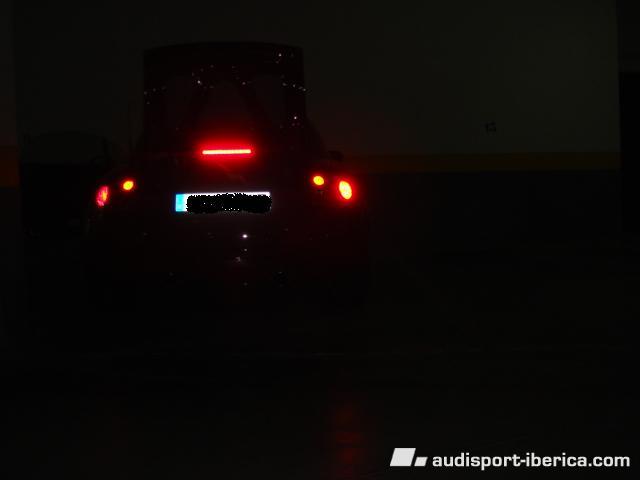

alcorro Publicado 2 de Diciembre del 2008 Autor Denunciar Publicado 2 de Diciembre del 2008 El resultado es un tanto decepcionante (el LED es el de la izquierda). Menos mal que salieron baratas. La foto es mala pero juzgad vosotros mismos Responder
Caním000 Publicado 2 de Diciembre del 2008 Denunciar Publicado 2 de Diciembre del 2008 (editado) mmmm ¿¿en vivo se nota en algo??, porque en la foto poco , sólo que la de la bombilla tiene más aura alrededor y la del Led menos aureola de color. Editado 2 de Diciembre del 2008 por Caním Responder
alcorro Publicado 2 de Diciembre del 2008 Autor Denunciar Publicado 2 de Diciembre del 2008 (editado) Digamos queeeee .... como más homegenea .... pero yo esperaba que al ser los LEDs (lleva trece) rojos, alumbrase sensiblemente más, pero que va! Con que no se vuelva a fundir la bombilla me doy por satisfecho. Mañana saco fotos de día en la calle y lo ves mejor Editado 2 de Diciembre del 2008 por alcorro Responder
tt_power Publicado 2 de Diciembre del 2008 Denunciar Publicado 2 de Diciembre del 2008 uy espera, que estaba a punto de ir a comprarlas! Quieres decir que ilumina menos? O con menos brillo? Saludos! Responder
alcorro Publicado 2 de Diciembre del 2008 Autor Denunciar Publicado 2 de Diciembre del 2008 Pongo otra imagen. La intensidad podría decirse que es la misma, pero la luz más concentrada ( ) Responder
