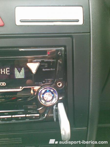

Bully Publicado 2 de Diciembre del 2008 Denunciar Publicado 2 de Diciembre del 2008 Mentus, tu solución a tu inconveniente es esto: Por supuesto son dos chapas de acero soldadas entre si y bloqueado como marco antirobo. Es hecho a mano a base de paciencia. Medidas por allí y por allá, pero mereció la pena antes que volverme loco en ver qué podría haber como accesorio. Saludos. Responder

Bully Publicado 3 de Diciembre del 2008 Denunciar Publicado 3 de Diciembre del 2008 El marco es ni más ni menos que ofrecer un resistencia para intentar que no sustraigan el aparato. Pero si toca ser robado de una u otra forma lo consiguen quitar, seguro. Al menos yo me quedo más tranquilo tratándose de que la pieza que rodea la pantalla es de chapa de acero doble soldada una a otra y bloqueada para no poderse abrir si no es mediante... Y hasta ahí aquí puedo escribir por ser un foro público. Otra cosa para rizar más aún el asunto sería hacer otra chapa del mismo material para taparla mientras no se utiliza. Y lo que cuenta de todo esto es sobre todo paciencia ya que es una cosa artesanal. Métodos y formas hay para al menos dejar terminada esa zona en la que no existe repuesto apropiado para ello. Saludos. Responder

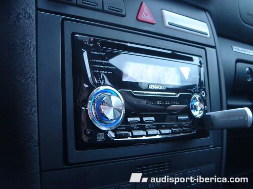

Drublic Publicado 4 de Diciembre del 2008 Denunciar Publicado 4 de Diciembre del 2008 Hola buenas!yo tambien tube tu mismo problema,no encontraba embellecedor para un 2Din,y probe a fabricarme uno apartir de la base del A6. No es complicado,mides bien y cortas,sencillo He subido unas fotos pero no se bien si se ven....soy beginer.jeje. Responder

Ibytu Publicado 9 de Diciembre del 2008 Denunciar Publicado 9 de Diciembre del 2008 Hola a Tod@s! Hoy voy a recibir la consola central del A3 8L Reenlyng que le compre a Xsara VTS, Gracias, y voy ha adaptarlo como vosotros, pero algo parecido a lo que ha hecho Drublic. Por cierto, Drublic me puedes decir que modulo es el que utilizastes exactamente para buscarlo, gracias. Cuando lo tenga todo montado, ya hare un post con los pasos, espero que me quede bien. Un saludo a tod@s! Gracias ha ASI se puede conseguir lo imposible en nuestros Audis! Responder

birdys Publicado 18 de Abril del 2009 Denunciar Publicado 18 de Abril del 2009 bueno el marco perfecto para nustros inventos es el del a4 del 2002 lo e comprado y entra justo a presion <_< solucionado Responder
