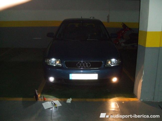

Freestylero Publicado 2 de Diciembre del 2008 Denunciar Publicado 2 de Diciembre del 2008 primero una foto de como se encuentra el coche con lso antinieblas de serie que trai de la casa por cierto como me gustan las luces de posicion que llevo,jeje Responder
Freestylero Publicado 2 de Diciembre del 2008 Autor Denunciar Publicado 2 de Diciembre del 2008 (editado) para que se vea la diferencia ahora ponemso uno puesto con la nueva bombilla y el otro sin modificar aun segun miramso la foto foco de la izquierda nueva bombillas foco d ela derecha bombilla de serie OSRAM Editado 2 de Diciembre del 2008 por Freestylero Responder

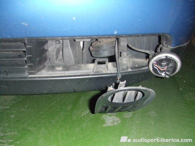

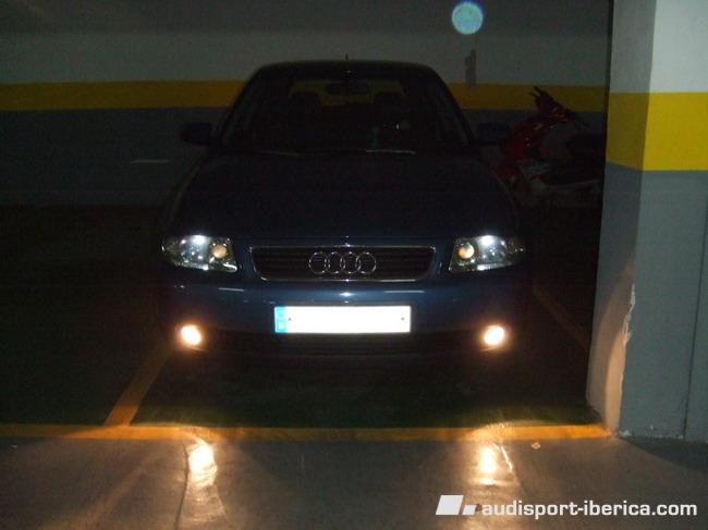

Freestylero Publicado 2 de Diciembre del 2008 Autor Denunciar Publicado 2 de Diciembre del 2008 en la foto anterior vemos como sigo los apuntes que me pasa mi amigo queroseno para desmontar cualquier cosa,jeje ahor aponemso una ultima foto ya montado todo(no tiene buena calidad porq esta ultima es hecha con el movil) a mi me gusta el cambio aunque la verdad poco uso los antinieblas,jeje esto es un vicio.... Responder
Freestylero Publicado 2 de Diciembre del 2008 Autor Denunciar Publicado 2 de Diciembre del 2008 por cierto quitando el plastcio protector de la derecha (lado el piloto) me he encontrado esto tipo sensor o algo asi alguine me puede decir que es me imagino puede ser para la temperatura exterior o algo asi,no? Responder

queroseno Publicado 2 de Diciembre del 2008 Denunciar Publicado 2 de Diciembre del 2008 por cierto quitando el plastcio protector de la derecha (lado el piloto)me he encontrado esto tipo sensor o algo asi alguine me puede decir que es me imagino puede ser para la temperatura exterior o algo asi,no? Hola figura, exactamente es el sensor de temperatura esterior. S2 Responder

Freestylero Publicado 2 de Diciembre del 2008 Autor Denunciar Publicado 2 de Diciembre del 2008 se ven iguales en distancia que las normales solo que con iluminacion blanca y no amarilla son halogenas no se le puede pedir mas para cortas ya puse xenon y de lujo las bombillas usamos los restyling en antinieblas son H/ igual que en largas las bombillas he puesto ahora son de la marca 3cv a ver que busque una foto q seguro tengo de la caja Responder
Freestylero Publicado 2 de Diciembre del 2008 Autor Denunciar Publicado 2 de Diciembre del 2008 precio 15€ la pareja Responder

Freestylero Publicado 2 de Diciembre del 2008 Autor Denunciar Publicado 2 de Diciembre del 2008 en antinieblas llevamos H7 igual que en las largas hablo modelo restyling del 2002 que es mi caso Responder
